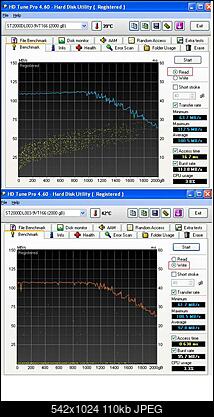

Ostatnio kupiłem nowy dysk twardy, można sprawdzić czy wszystko z nim ok?
Płyta główna P5VD2-MX, dysk ST2000DL003
Dbanie o kondycje dysku twardego.-58194d1315819724t-jaki-kupic-dysk-twardy-opinie-test.jpg

Niewiele widać z tego załącznika, ale wygląda na to że coś ten dysk ogranicza.

Załącz zrzuty ekrany w normalnej wielkości, a nie miniaturki na których niewiele widać.

Przepraszam, już dodaje załącznik, ten jest prawidłowy:
Dbanie o kondycje dysku twardego.-58194d1315819724-jaki-kupic-dysk-twardy-opinie-test.jpg

Daj lepiej screena z zakładki HEALTH.

Burst speed tylko 113MB/s i co za tym idzie ścięty wykres.
Wykres powinien być łukiem i wyglądać mniej więcej tak:

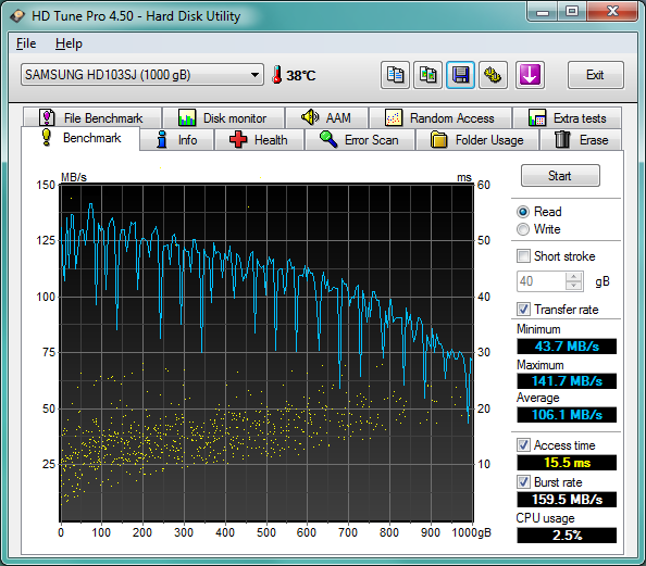

http://dyski.cdrinfo.pl/benchmark/hd...WH95iyBkWt.png
Jak widzisz gdzieś Ci ucieka jakieś 30MB/s
Nawiasem mówiąc dziwne że kupiłeś program testujący za prawie 150zł, choć nie potrafisz nic z niego odczytać

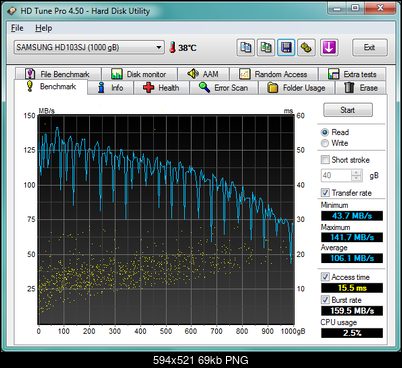

Wykresy bywają różne...
Zależy od ilości programów działających w tle.
Przy 34 programach w tle wygląda tak:
Nazwa:  HD Tune 01-paŸdziernika-2011_18-18.png,
obejrzany:  234 razy,
rozmiar:  68.6 KB.
Załącznik 58359
Ale to wciąż jest łuk, tyle że przerywany
