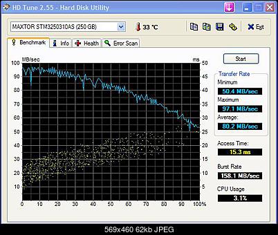

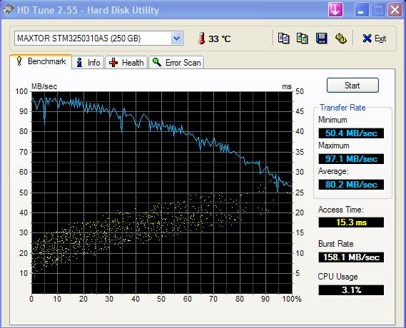

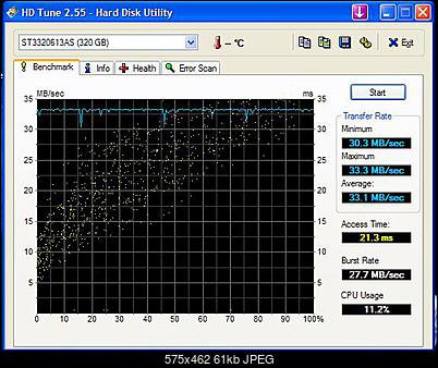

Ja mam slabe wyniki, ale u ciebie
Musze cos z eSATA pokombinowac, bo za wolno idzie.

Napisany przez yahol Podgląd Wiadomości
Zauważmy, że przez USB nie tylko o wiele wolniej "idzie", ale także:
- gorsze czasy dostępu,
- większe obciążenie CPU,
- nie widać temperatury dysku (i innych danych SMART).

SMART jest widoczny przez USB ale nie w HDTune ale np. Everest czy CrystalDiskInfo
yahol - mój to 2,5 calowiec jeden z najszybszych z dysków 2,5cala 5400obr, takze nie porównuj dysku 3,5 7200obr
