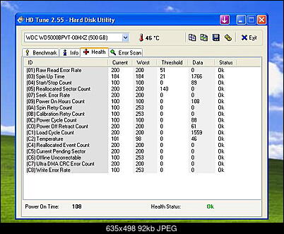

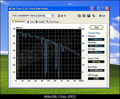

Witam wszystkich forumowiczy.
Mam dość spory problem z nowo zakupionym dyskiem na aukcji allegro nr. 999216935
Podczas pracy w systemie XP (instalowalem również malcolm 8.1 oraz Windows 7 i jest to samo) występują "zamrożenia" systemu w momencie kiedy zmuszam dysk do "wysiłku" przekopiowując film, lub instalowaniu jakiegos programu. Wtedy na otworzenie np: Mój komputer, albo gg czy tez winampa musze czekac z 10-15 sekund, podczas gdy na starym dysku trwało to sekunde-dwie.
Dodam że dysk nie posiada bad sektorów i jak widać ma mały "przebieg".
Z góry dziękuje za pomocne rady.
