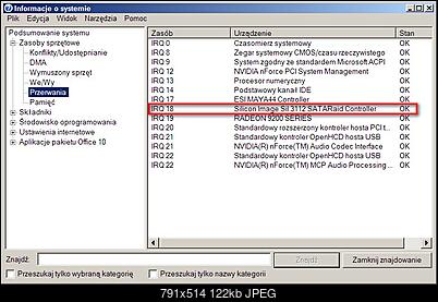

Tak, to jak najbardziej możliwe, sprawdź w informacjach o systemie (Start->Programy->Akcesoria->Narzędzia systemowe->Informacje o systemie), czy przypadkiem kontroler SATA nie dzieli przerwania z jakimś innym urządzeniem, powinien mieć swoje oddzielne przerwanie, patrz obrazek :

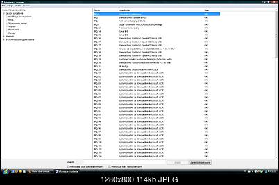

Niestety nie mogłem sprawdzić tych przerwań ponieważ na tej liście nie ma kontrolera SATA Wolny dysk samsung hd103sj 1TB-przerwania.jpg . Podobnie jest jak wejdę w menedżer urządzeń, żeby sprawdzić sterowniki , to w zakładce kontrolery też nie ma nic o SATA Wolny dysk samsung hd103sj 1TB-kontrolery.jpg . Ale zdaje się , że znalazłem odpowiedź. Miałem włączoną funkcję AMD cool'n'quiet w biosie i stwierdziłem że to może być jej wina. I rzeczywiście , po wyłączeniu tej funkcji wyniki są takie , że średni transfer to około 100 MB/s a burst rate to 160 MB/s . I teraz moje zasadnicze pytanie, czy cool'n'quiet tylko fałszuje wyniki testów dysku, czy rzeczywiście bardzo spowalnia te dyski ?
