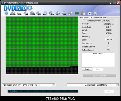

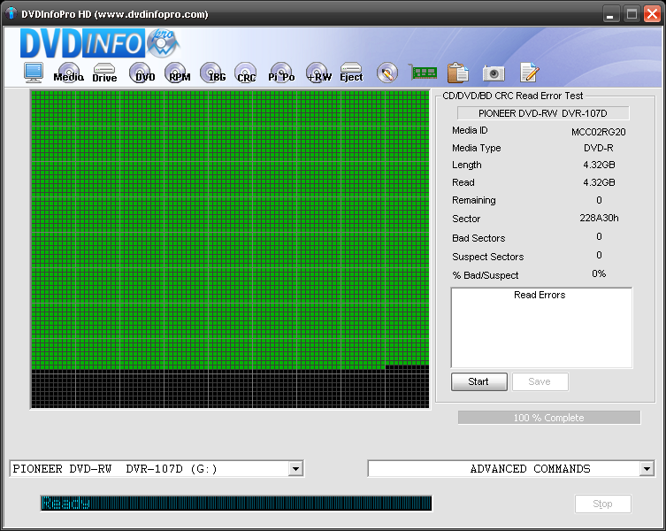

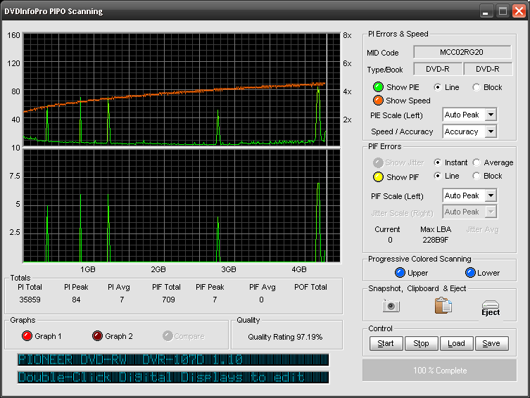

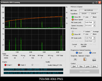

Tu masz ***322;adne ;] wykresiki z DVDInfoPro (niestety bez PO) + test na CRC. P***322;yta wypalona oko***322;o 2 lata temu na Pionku 107D z fw1.10 (i na takiej samej odczytywana) na Verbie DVD-R Advanced Azo od MCC02.
