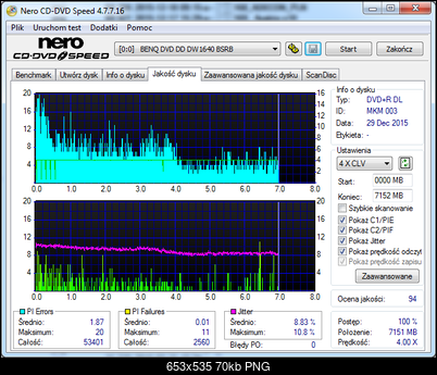

pierwsza DVD+R DL na 209
4x@ PIONEER BD-RW BDR-S09 1.32
Verbatim DVD+R DL MKM003 Made in UAE
OPC: On
ImgBurn 2.5.8.0
Pioneer BDR-209\S09 BD-R x16-benq____dvd_dd_dw1640_bsrb_29-december-2015_13_00-4x-pioneer-bd-rw-bdr-s09-1.32.pngPioneer BDR-209\S09 BD-R x16-atapi___ihas124___b_al0s_29-december-2015_13_25-4x-pioneer-bd-rw-bdr-s09-1.32.png

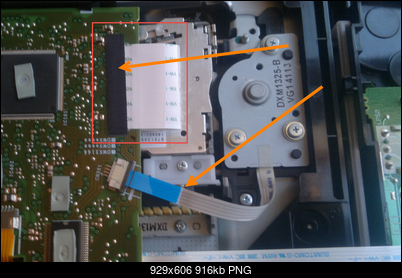

Houston, mamy problem Pioneer R.I.P. tj. wykrywa go w systemie, tacka się wysuwa ale po włożeniu jakiejkolwiek płyty napęd nie startuje... silnik nie kreci...
a wypaliłem nim 3 DVD+R DL i 1 BD-R
@seku
Możemy tak na 90% już wyjaśnić zagadkę Twojego byłego Pionka
W modelach BDR 20x \S0x taśma od silnika jest mocno wygięta i pod kątem i często się łamie\wygina \wypina \ nie styka prawidłowo ..itp itd ...
Objawy są dokładnie takie jak u Ciebie były , OPU startuje i rozpoznaje nośnik , ale brak obrotów silnika ..... już miałem kilka identycznych przypadków w tym modelu ....
Ten też taki był reklamacyjny Pioneer BDC -207DBK
Ciężko się tą taśmę naprawia ale da radę to zrobić zręczna rączka

dokładnie tak było. był świeżo po zakupie wiec nie było sensu w nim grzebać XLT będzie ciężko rozebrać bo są pozaklejane śruby wszystkie i wszystkie rogi jakaś srebrna taśma wiec jak padnie na gwarancji to tylko odesłanie
zobaczymy przymierzam się do zakupu 209 EBK lub D na zapas :-)
Stary 01.01.2016, 14:36   #562
Posty: 22,750
dałem EDYCJE twojego posta :-) przez przypadek
Jasne że nie warto grzebać na gwarancji bo może być tak że może być konieczny nowy silnik z tasiemką .....tylko skąd taki wyczarować ?
Ale warto wiedzieć na przyszłość w czym jest problem ....czasami wystarczy wyprostowanie , usztywnienie izolacją , mocniejsze dociśnięcie w gnieździe płyty głównej ... czasami klejenie\lutowanie

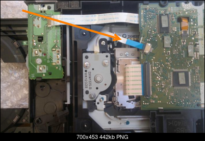

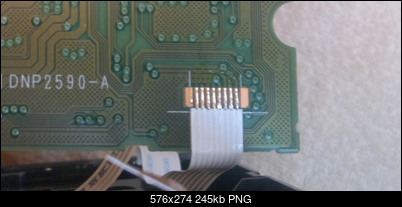

Prędzej bym obstawiał płytę główną \chipset .... bo podłączenia są jedynie od OPU\ tray open-close \silnik .....
W BDC-207 na fotce jak się dobrze przyjrzycie widać złamanie taśmy od motoru,
co zwraca uwagę to oszczędności do bólu.... brak gniazd nawet na płycie głównej taśma od OPU przyklejona ... a od tray open\close przylutowana ale widać miejsce przeznaczone na gniazdo...
Brak słów....

Tak jakby projektanci na etapie budowy płytki stwierdzili, "gniazdo", natomiast panowie od marketingu oraz zarząd "niet, taniej przylutować taśmę". To tylko przykład jednego małego gniazda...

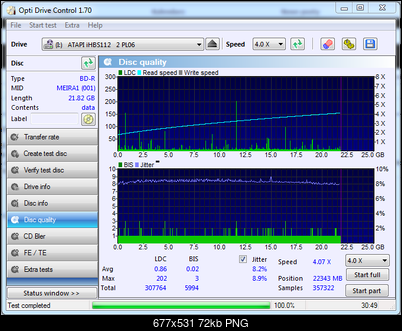

2x@ PIONEER BD-RW BDR-S09 1.32
ImgBurn 2.5.8.0
OPC: Yes
Nowo roczny pierwszy wypał
wolniej dla Panasonica znaczy jeszcze lepiej
