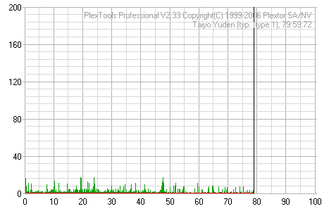

Witam ! Dla ciekawości kupiłem cd-r JVC. Zdziwiłem się bardzo pozytywnie. Poziom błędów c1 jak w słynnych niedostępnych Pastelach, wygląd płyt od spodu też jakby ten sam, oznaczenie(w Plex Tools) : tayo yuden type 1. Po nagraniu audio na tą płytę, jakość brzmienia przypomina mi Pastele( piszę dla tych, którzy uważają, że brzmienie to nie tylko zera i jedynki). Może ktoś jest bardziej zorientowany, ale taką cichą nadzieję mam, że może to i ten sam produkt( pod inną nazwą), lub bardzo zbliżony. Czy może to być prawdą, że tak właśnie jest ?

Nagrana na Premium z prędkością 8 razy, choć nie cała zapełniona. Pdf, bo nie mogłem wysłać inaczej.

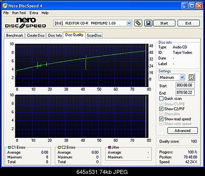

Posiedziałem trochę i zrobiłem to jeszcze wieczorem. JVC nagrane z prędk. 8 razy . Testowane na Premium w Plextools i Nero.

Hmm,a te błędy C1 ci pokazuje wogóle?Bo tam z prawej strony widać jakby to nieaktywne było?
