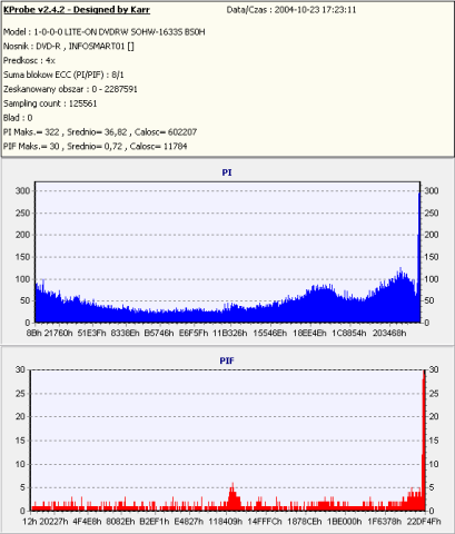

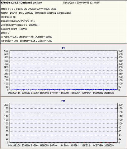

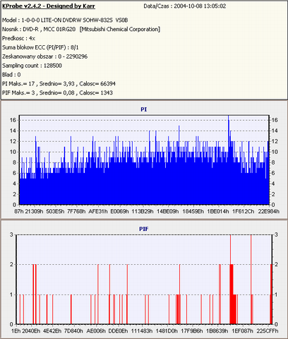

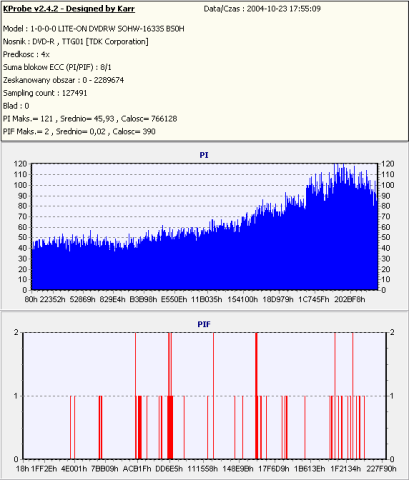

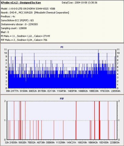

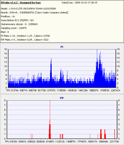

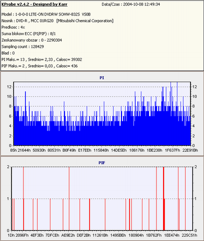

Z moich doświadczeń wynika że najlepiej Pionkiem jest wypalać Verbatimy DVD-R x4 Pod Nero z prędkością x4.
Poniżej wykresy:
Płyta DVD-R Verbatim x4 palona w DVD Decrypter x1
Płyta DVD-R Verbatim x4 palona w DVD Decrypter x4
Płyta DVD-R Verbatim x4 palona w NERO x1
Płyta DVD-R Verbatim x4 palona w NERO x4
Płyta DVD+R Verbatim x4 (pastel) palona w NERO x4
Płyta DVD-R TDK x4 palona w NERO x4

DVD-R Flamingo x4 palona w NERO x4 , 07.10.2003r
