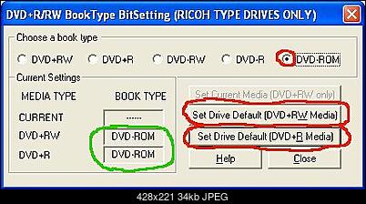

A co do bitsettingu na Necu na tym firmware
Możesz zrobić tak:
1. Ściągasz program DVDInfo Pro i instalujesz go
2. W obrazkowym Menu jest takia ikonka z płytą i dopiskiem +RW - użyj jej
3. Pojawi ci się okno, w którym tam gdzie jest: CHOOSE A BOOK TYPE zaznaczasz DVD-ROM
4. Następnie klikasz na dwa duże przyciski: SET DRIVE DEFAULT ...., tak, że w okienku po lewej stronie na dole będzie DVD-ROM
Teraz zawsze nagrana przez ciebie płyta DVD+R/RW będzie miała booktype DVD-ROM
Jest to najlepszy sposób na kompatybilność z innymi peryferiami DVD
Plus oczywiście dobre płyty - jak to zauważyłeś - Verbatim i TDK (to na pewno)
