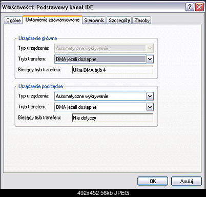

... wlaczylem programik system diagnostic z power dvd i okazalo sie ze zaden naped w komputerze niema wlaczonego DMA czy to moze byc problemem? jezeli tak to jak go wlaczyc...
tak brak włączonego DMA będzie problemem napewno a włączyć możesz w następujący sposób
otwórz Menadżera urządzeń w nim kontrolery IDE ATA/ATAPI wybierz kanał na którym podpięta jest nagrywarka i ustaw tak jak to jest poniżej pokazane
