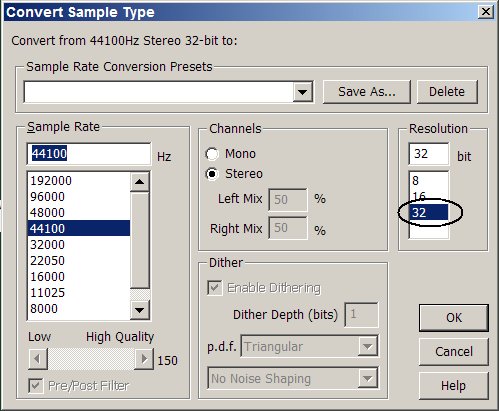

3. Naciskasz F11 (rys1) i w oknie Resolution zaznaczasz 32 bit , dalej OK
rys1

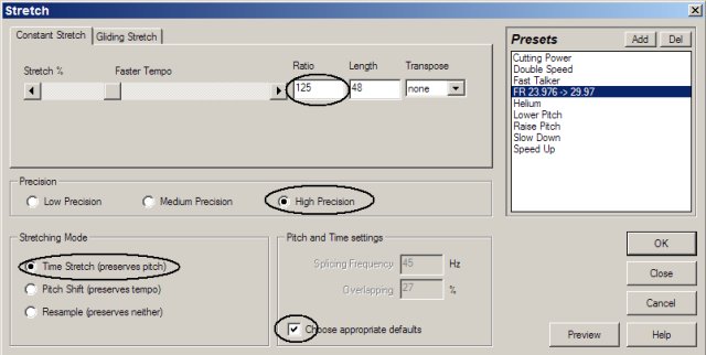

4. Z menu wybierasz "Effects"->"Time/Pitch"->"Stretch..."
5. W oknie Stretch ustawiasz wszystko tak jak na (rys2)
rys2
czyli :
Stretching Mode - Time Stretch
Precision - High
Choose appropriate defaults - zaznaczyć
Ratio = 125 - przy zmianie FR z 23.976 na 29.97 - wg. wzoru (29.97/23.976)*100
Ratio = 104.271 - przy 23.976 na 25
Można sobie dodać odpowiedni Preset (patrz okno po prawej) i OK
