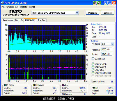

Małe FAQ na temat QScan QSuite.
Błędy TE - asymetria ścieżki prowadzącej
Błedy FE - ogniskowanie promienia lasera (precyzja śledzenia i trafiania promienia lasera w ścieżkę prowadzącą)
Najważniejsze są błędy FE.
Jak widać poniżej mimo dużych błędów TE ogniskowanie promienia przy prędkości 8x jest precyzyjne.
Idealnie to linia prosta i wartości poniżej 10 zarówno dla błędów TE i FE.
Z mojego doświadczenia wynika, że najlepsze wyniki (błędy PI/PIF i Jitter) są przy błędach TE/FE poniżej 10.
Prawidłowa prędkość nagrywania to taka przy której są najmniejsze błędy TE/FE.
Błędy TE/FE nie przekładają się bezpośrednio na błędy PI/PIF i Jitter.
Wynik końcowy zależy od fizycznych błędów płytki, algorytmu korekcji OPC lub WOPC, prędkości nagrywania i strategii zapisu.
Dla każdego napędu (typ i model) korekcja i precyzja ogniskowania jest inna.
Przykład:
QScan prędkość 8x Verbatim +Rx16 BenQ 1640 bios BSJB
QScan prędkość 8x tej samej płytki BenQ 1620 bios B7V9
Jak widać z porównania tej samej testowanej płytki poprawiono algorytm korekcji błędów TE/FE w BenQ 1640 (mniejsze błędy TE/FE).
Precyzyjniej zostanie wypalona płytka na BenQ 1640 (dotyczy prędkości 8x).
Testowany Verbatim +Rx16 palony 8x
