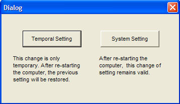

SolidBurn - system sprawdzający i optymalnie dobierający strategię zapisu dla danego nośnika. Przy ustawieniach domyślnych sprawdzane i dodawane do bazy danych są tylko nośniki ***8222;nieznane***8221; tzn. takie które nie są ujęte w biosie nagrywarki. W praktyce wygląda to bardziej skomplikowanie. Zalecane jest pozostawienie ustawień domyślnych ewentualnie aktywacja solidburn dla wszystkich typów nośników.
Nagrywanie SolidBurn (aktywacja dla wszystkich nośnikóe DVD-/+R)
W zakładce Solid Burn należy zaznaczyć:
nacisnąć "Set"
Temporal Setting - ustawienia tymczasowe, po restarcie systemu przywracane poprzednie,
System Setting - ustawienia na stałe mimo restartu systemu.
Po wybraniu jednej z tych opcji należy zatwierdzić "Tak"
I nagrywać...

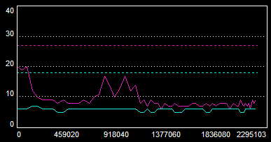

QScan pomaga sprawdzić poziom blędów TE/FE (Tracking Errors oraz Focus Errors, które mogą wpłynąć na jakość nagrania) przed zapisem i sugeruje jakie prędkości są odpowiednie ze względu na te parametry.

Błędy TE - asymetria ścieżki prowadzącej
Błędy FE - ogniskowanie promienia lasera (precyzja śledzenia i trafiania promienia lasera w ścieżkę prowadzącą)
Przykładowy test płyty Verbatim przy prędkości 8x
Jak widać poniżej mimo sporych błędów TE ogniskowanie promienia przy prędkości 8x jest precyzyjne. Prawidłowa prędkość nagrywania to taka, przy której są najmniejsze błędy TE/FE. Idealnie to linia prosta i wartości jak najniższe zarówno dla błędów TE i FE. Ważniejsze są błędy FE.
Należy jednak pamiętać o tym, że błędy TE/FE nie przekładają się bezpośrednio na błędy PI/PIF i Jitter czyli na jakość nagrania płyty. Wynik końcowy zależy od fizycznych błędów płytki, algorytmu korekcji OPC lub WOPC, prędkości nagrywania i strategii zapisu.
