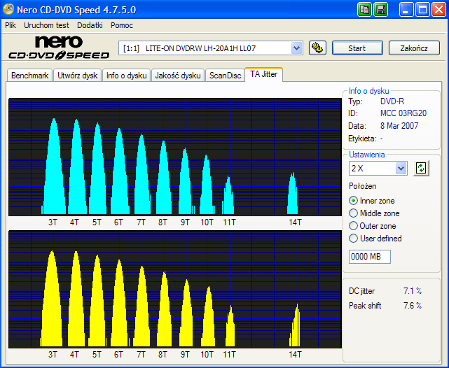

Poza tym po wypaleniu x12 widać pierścienie na nośniku w miejscach zmiany prędkości, na przejściu 6 do 8x taki cieniutki, prawie niewidoczny, natomiast 8 do 12x dobrze widoczny i dosyć szeroki (widać je na skanie ), moje pytanie brzmi czy tak mają pionki (inna metoda zapisu)...
Tak zapisuje Pioneer 112... zależy od nośnika, metody i prędkości zapisu.
Verbatim -Rx16 palony 8x Pioneer 112@A12J 1.09 (brak pierścieni)
