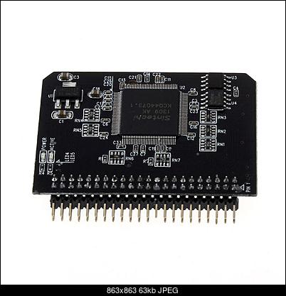

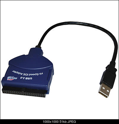

Wymyśliłem chyba coś głupiego - ale nie wiem. Przyszło mi do głowy, aby użyć takiego wynalazku (załącznik), trochę inaczej niż ustawa przewiduje.
Mianowicie, normalnie służy to do tego, aby:
- zasilanie szło z zasiania SATA -> MOLEX,
- a dane po portach PATA (wejście) i USB (wyjście).
Ale czy teoretycznie byłoby możliwe:
- aby na USB zaczepić przelotkę męsko żeńską i tam podpiąć pendrive,
- do SATA przejściówkę na eSATA -> SATA transferowe i zasilające
- do zasilającego SATA przelotkę na MOLEX
Czy to ma prawo działać, czy może to jest taki sam pomysł jak na memach przelotką z PS/2 na USB i na to zaczepiony pendrive?
Albo zamiast powyższego makgajwera takie coś (drugi załącznik), tylko że to drogie jak cholera.
Plan zakłada podłączenie pendrive'a zamiast HDD na PATA w Xbox'ie. Wychodzą z niego właśnie MOLEX i taśma IDE, czyli tak jak w normalnym antycznym komputerze.

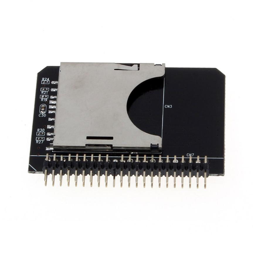

To nie zadziała, zarówno przejściówka na pierwszym jak i drugim obrazku pozwala na podłączenie urządzeń IDE przez USB nie odwrotnie. Są przejściówki na karty SD czy CF do IDE i to powinno teoretycznie zadziałać.

Dokladnie jak Arepo pisze numer dwa to usb- ide a nie ide-usb - jak widac masz meska wtyczke usb a nie zenska wiec nic tam nie wlozysz Ty szukasz czegos takiego ale na full ata http://pl.aliexpress.com/item/10pc-H...1-62afc405f854 Tu http://pl.aliexpress.com/item/44Pin-...7-614768da3c2e masz ide ale na mini usb wiec dojdzie kolejna przejsciowka.

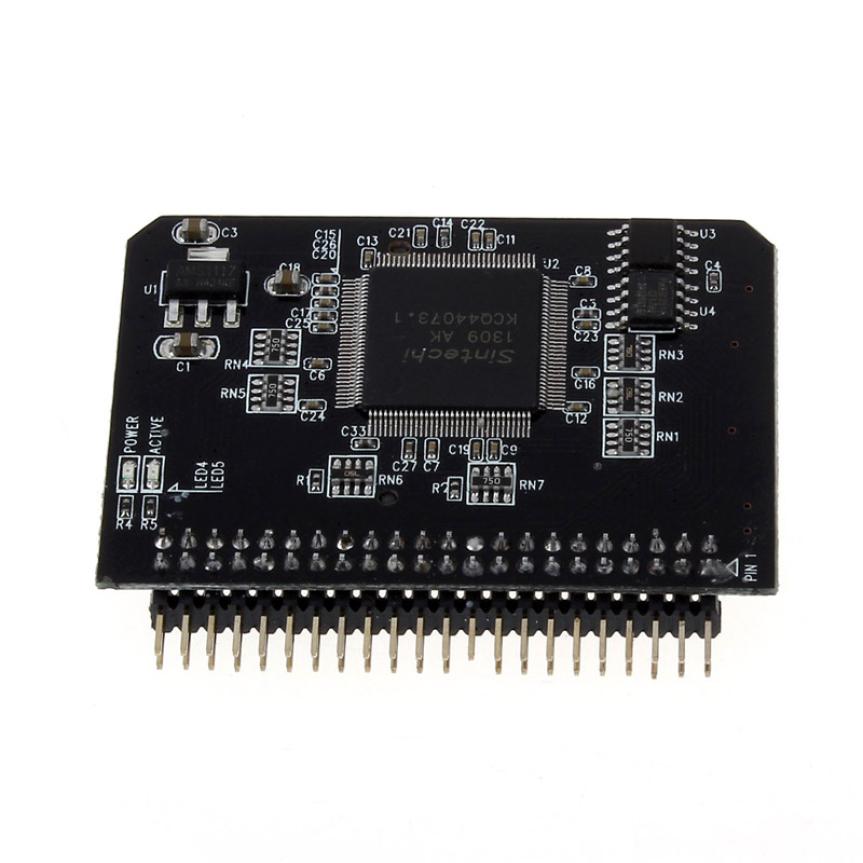

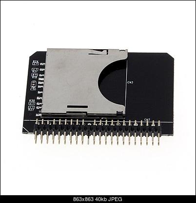

To już chyba to lepsze:

Prawie dobrze Ale na plycie z tego co kojarze sa wlasnie meskie styki wiec wiesz facet i facet sie zazwyczaj nie lacza Znowu czegos brak, ale jak zalatwisz kobiete to dwoch facetow sie polaczy Chyba ze chcesz to wszystko tasma polaczyc to wtedy kobiete juz masz
Taki model bezposrednio do hdd podlaczysz ale nie wiem jak z dostepnoscia do tego portu w Xboxie(juz widze, wiec kablem bo inaczej sie nie da(chyba)) http://www.memorypack.com.tw/sdhc%20...0SDPAI-C01.htm

To co pokazał @Berion podłącza się przez kabel IDE, nie widzę tylko gdzie jest wejście na zasilanie, a powinno raczej być. Włączanie bezpośrednio w płytę zazwyczaj jest gorszym rozwiązaniem, gdyż nie można przemieścić przejściówki pod żadnym kątem.

Przecież kabel jest żeński w PATA. Więc męski musi być po stronie urządzenia. Moim zdaniem jest ok. W tym co zalinkowałeś musiałbym bezpośrednio podłączyć do płyty głównej, ale nie ma tam na to aż tyle miejsca, a prąd wtyczkę wziąć z napędu (i tak nie używam), chyba że są takie przelotki na molex.
@Arepo
Zasilanie to trzeba sobie chyba dolutować, jest panel w lewym dolnym rogu. Bardziej mnie martwi, że nie widzę nigdzie GND (może to ten active? ale podpisany pod diody jest więc raczej nie) i ile V przyjmuje. Widziałem kiedyś chyba nawet ten sam model u kogoś na psx-scene, co zastąpił tak wewnętrzny HDD w PS2, zobaczę jak on to rozwiązał.

Ja jakiś czas temu kupowałem do Amigi takie coś na CF. Wydaje się, że powinno też działać na każdym IDE, a cena jest bardzo korzystna. Głowy jednak nie daję, że będzie wszystko ok
