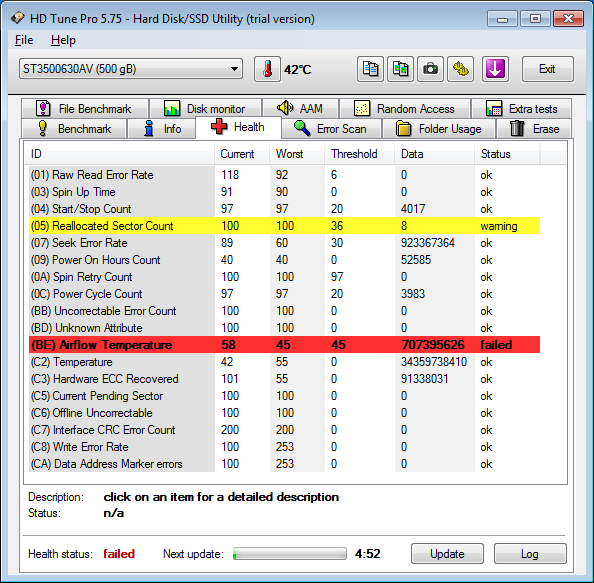

Po paru latach użytkowania dość starego dysku (P)ATA Seagate Barracuda 7200.10 500GB (ST3500630AV)
postanowiłem go sprawdzić za pomocą HD Tune 5.75:
Znajduje się on już dość długo w konsoli.
Teoretycznie dysk może się przegrzewać się z powodu wentylacji w PS2...
Relokowane sektory też dobrze nie wróżą...
Oczywiście dodatkowo zrobiłem Error Scan ale zapomniałem zapisać zrzut ekranu...
Wszystkie pola były na zielono, nie zaznaczałem opcji "Quick Scan"
więc powinien on zostać dość dokładnie przeskanowany.
Skan trwał ponad godzinę... jaki nie dwie...
Jakaś rady?
Śmietnik czy na razie może jeszcze trochę "pociągnie"?

Zadne specjalne dane na nim nie sa, wydmuchaj konsole i ciesz sie zyciem , jak sie uprzesz to zrob mu LLF ale to zaora wszystkie dane.

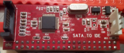

Ja mam ta przejsciowke SATA-ATA (wlasciwie to przerobka NA https://www.aliexpress.com/item/32885938115.html cos takiego, kolega wyzej chyba tez to ma i polecal) i po pierwsze dysk 750gb po drugie kopiowanie na niego to byla bajka - gorzej bylo ze zgraniem danych do obrazu dysku ATA ale jakos tam poszlo.

no mam ta przejscowke lepiej bylo kupic przejscowke i dyska na sata niz katowac sie i szukac dysku na pata

Zastanawiam się nad tym LLF, czyli zapewne Low Level Format ale:
UWAGA! Jeśli S.M.A.R.T informuje o wykorzystaniu sektorów zapasowych, które zostały już re mapowane nie zaleca się wykonywanie poniższych zabiegów.
http://www.korepetycjenowysacz.edu.p...ysku-twardego/.

Ty sie zastanow co klikasz bo mi dales negatywna opinie
Nie marnuj czasu. Pewnie duzo to i tak nie da a grzac i tak sie bedzie grzal.

Nie mam żadnych ważnych danych na tym HDD, więc mogę spróbować zrobić LLF.
Zastanawiam się tylko jakiej opcji w MHDD użyć:
"Erase Delays" czy samo "Erase".
Na razie bez "Remap".

Chyba Erase Delays

Aha, no i chyba ostatnie pytanie...
Ponieważ mój PC nie ma złącz ATA,
czy dobrym pomysłem jest podłączenie dysku poprzez taki adapter SATA to IDE:
i zerowanie go z tym adapterem?
