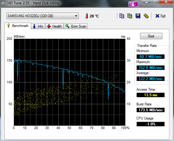

Witam,
Kupiłem dzisiaj dwa dyski Samsung F4 322GJ. W sumie pod wzgledem predkosci prezentują się dość dobrze. Jednak problemem jest o 20% dluzszy czas dostepu do drugiego z dyskow - 16,5 w porownaniu do 13,5 pierwszego.
Ma ktos pomysl jaka moze byc przyczyna i sposob rozwiazania problemu ? Czy ew . w Raidzie 0 ktory mam zamiar stworzyc niedlugo, nie bedzie to przeszkadzalo ?
File Type: png HDTune_Benchmark_SAMSUNG_HD322GJ.png (51.7 KB, 144 oglądane)
File Type: png HDTune_Benchmark_SAMSUNG_HD322GJ2.png (50.8 KB, 110 oglądane)

Nie będzie przeszkadzało, po prostu dysk z niższym czasem dostępu do danych będzie musiał dostosować się do tego drugiego. Różnica będzie minimalna.
Dyski pochodzą z tej samej serii? Mam na myśli, czy data produkcji i oznaczenia na etykiecie są takie same. Zdarza się czasem, że ten sam model do jakiegoś momentu produkowany jest np. przy użyciu trzech talerzy, a później bez miany nazwy producent zaczyna stosować dwa o większej gęstości - w takim przypadku potrafi zmienić się także prędkość transferu danych, nie tylko czas dostępu.

Dyski raczej są z tej samej serii -
wedlug CristalDiskInfo nr seryjny pierwszego konczy sie na 39 a drugiego na 40 [pozostala czesc numeru taka sama, czyli wychodzi na to że dyski są wyprodukowane jeden po drugim ;].
Probowalem podlączac dyski roznymi kabelkami Sata , ale poki co nic to nie dalo.
Mam nadzieje ze ta roznica bedzie na tyle minimalna ze nie bedzie odczuwalna... bo niezadobrze to wyglada w sytuacji gdy moj 3 letni f1 753 ma czas dostepu 13,5 a jeden z najnowszych modeli ma 16,8

To prawda, że dla tego dysku jest to odrobinę nietypowy czas dostępu (szczególnie, skoro to bliźniacze modele), ale to jeszcze nie świadczy o niczym złym. Tak czy owak warto przez pierwsze kilka-kilkanaście tygodni obserwować nieco uważniej parametry S.M.A.R.T, bo w takim czasie często wyłażą ewentualne wady fabryczne HDD.
