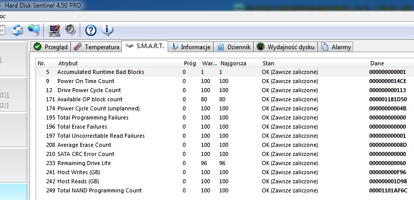

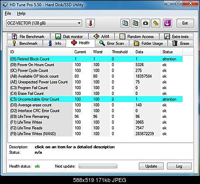

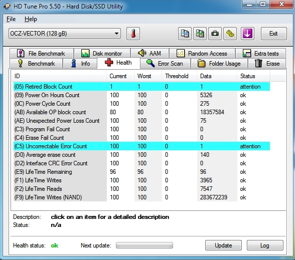

Czy ten dysk się kwalifikuje do reklamacji gwarancyjnej, sklep mi nie daje gwarancji że producent to uzna i serwis nie obciąży mnie kosztami wysyłki i koszta manipulacyjne jakie to koszta manipulacyjne to nie wiem jest jeden bad sector pajawił się dość dawno a pare dni temu spadek wydajności i żywotności dysku.

Wrzuciłbyś jeszcze wynik z SSDlife?

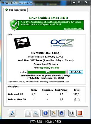

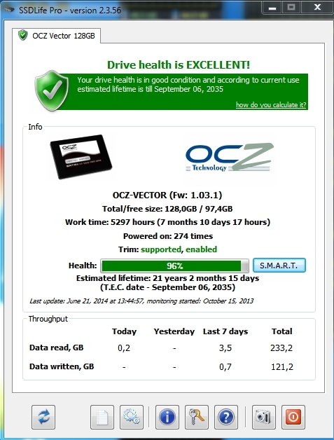

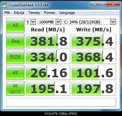

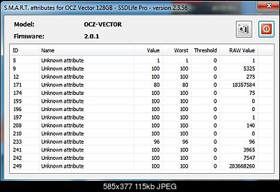

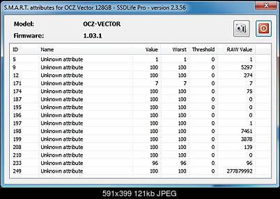

Podobne wyniki ale wątpie że 21 lat pociągnie choć było już i ponad 100 lat, od wczoraj spadła wydajność w hard disk sentinel na 74, dałem jeszcze wynik z CrystalDiskMark

wiem że pisze sam na swoje pytania ale nie mogę edytować to co pisałem wyrzej, tak straszą a właśnie zaktualizowałem firmware dysku żadne dane nie znikły i wcale nie musiałem robić to z innego dysku, poszło jak aktualizacja nagrywarki, pewno co piszą było przedawnione, dysk dostał kopa wydajność wróciła na 100 %, na razie reklamacja dysku wstrzymana

Na edycje postu jest 2 godziny, to bardzo dobrze że wgranie nowego firmwaru pomogło, wgrywałeś nowy ze strony, czy za pomocą narzędzia aktualizującego/diagnozującego, który firmware wgrałeś?
Z tej strony http://ocz.com/consumer/download/firmware OCZ Toolbox 4.5.2.298 program wgrał wersje firmware 2.0.1, piszą też o wersji 3.0 ale wycofali bo użytkownicy alarmowali o jakimś problemie.

Na ssd mam tylko system i mam kopie, wyłączenie prądu odpada mam ups kupiłem jak mi kiedyś wywaliło 2 dyski tależowe po gwałtownym wyłączeniu i włączeniu prądu, słaby ale 10 minut trzyma, na aktualizacje albo bezpieczne wyłączenie kompa starczy.

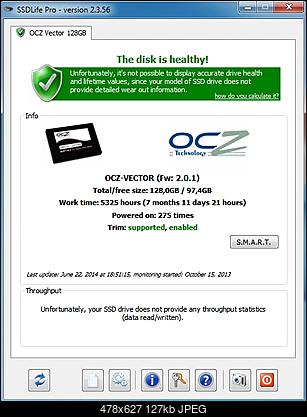

SSDLife jeszcze nie zdąrzył wyliczyć długości życia choć w to za bardzo nie wierze program to wylicza ze średniej pracy dysku a to może się zmieniać, znikło jedno ostrzeżenia z HDTune, znikły też te wykrzykniki z HD sentinel.

Nie wiem od paru dni co jakiś czas SSDLife na żółto w chmurce w traju pokazuje
new firmware available to nie rozumiem to jest nowszy firmWare, na stronie ocz wersja tą co mam jest nowa, jest niby też 3.0 ale została zablokowana bo ma jakiś błąd, czy SSDLife ma dojścia do nowszych FirmWare, program SSDLife w miejscu wersji FirmWare otwiera link, który nie działa pisze Page Not Found
