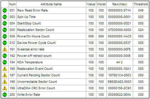

lee99 14.10.2016 15:34
Czy ktoś spotkał się z czymś takim żeby smart dysku się wyczyścił? zostały tylko godziny pracy.
https://s9.postimg.org/i0idwr4q3/bez_tytu_u3a.png
https://s14.postimg.org/kd26oymcd/bez_tytu_u3b.png
dysk bardzo stary wręcz wiekowy zakupiony w 2003 roku po paru llf

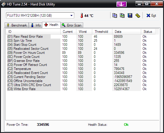

lee99 20.07.2016 15:28
Witam
Mam takie pytanie: czy wystąpienie błędu C8 może być spowodowane przez wadliwą kartę pci usb2.0?
Musiałem dzisiaj użyć parted magic żeby przeformatować mikrosd w smartfonie i skopiowałem dane na dysk. Nie mniej później po sprawdzeniu plików spowrotem skopiowanych było mniej. Zacząłem sprawdzać co jest grane i już na windowsie zauważyłem że w folderach są pliki ale nie dają się skopiować. Czasem tak jest że żeby usunąć pliki które używa android na karcie trzeba użyć linuxa bo windows albo wywala błąd że nazwa pliku jest za długa albo zawiera nie znane znaki symbole i nawet nie da się tego normalnie usunąć pod windą
Co do dysku. Jest juz trochę zmarnowany. Zrzut wrzucę jak wrócę.
seku 12.07.2016 17:30
3,5 z desktopow HP
misiozol 12.07.2016 13:29
Te co chciales oddac do 2.5 czy 3.5 cala ?
