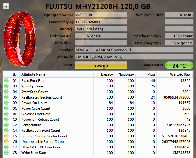

joujoujou 07.06.2011 16:29
Ilość załączników: 5
Po ~36 godzinach checkdisk zakończył pracę.
Log (oczywiście że niekompletny jak zwykle w windowsie) załączam.
Załącznik 57579
Test odczytu z errorem jak poprzednio:
Załącznik 57580
Error scan (przerwany, bo chyba nie było sensu dalej ciągnąć):
Załącznik 57581
S.M.A.R.T. znowu bez realokowanych sektorów:
Załącznik 57582
Zapuściłem acronisa - klonuję zawartość tej paści na zapasowy dysk (oczywiście idzie jak po grudzie) - jak skończy, podmienię dyski i się zobaczy co dalej.
Edit:
To mnie zabiło:
Załącznik 57583 :szczena:
Na dodatek acronis raportuje błędy odczytu.
Patrix 05.06.2011 22:18
@jou, troszkę dziwny ten wynik smart masz, C5 szaleje, ale na 05 wbić się nie chce...
checkidsk dobra decyzja, teraz wychodzi na to, że jest możliwość badów, a dysk nie przydziela nic z puli sektorów zapasowych.

Odgrzewam kotleta. :mruga:
Dostałem delikwenta do ratowania - kilkuletni laptop. Objawy:
- ogólne "mulenie wszystkiego" (cytat z właścicielki),
- wyskakujące okna IE z reklamami (hazard, golizna, itp.),
- nagłe restarty bez widocznej przyczyny.
Zapuszczony combofix, kilka antispyware i antimalware - znaleziono troszkę wirusów, 6 czy 7 trojanów i nieco innych interesujących "kwiatków".
Jednakże komp nadal nie pracuje jak powinien (choć i tak nieco lepiej niż poprzednio).
HDTune (jak mi się zdaje) pokazał przyczynę:
Info o dysku:
Załącznik 57561
S.M.A.R.T.
Załącznik 57562
Test odczytu...
Załącznik 57563
...przerwany komunikatem:
Załącznik 57564
Test czasów dostępu...
Załącznik 57565
...też przerwany, jak niżej:
Załącznik 57566
Test powierzchni dysku:
Załącznik 57567
Sam się zatrzymał w widocznym miejscu, tym razem bez komunikatu.
Prędkości odczytu/zapisu widoczne wyżej nie są najwyraźniej błędem, co zdaje się potwierdzać poniższy test:
Załącznik 57568
Chyba czas na wymianę... :idea:
Czy może jednak pominąłem jakiś krok? :hmm:

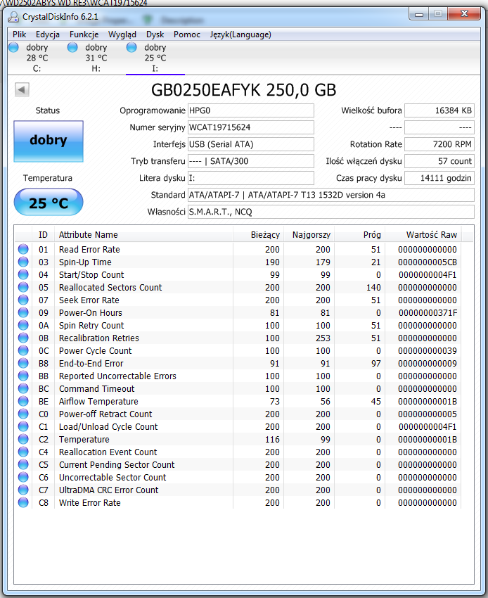

Witam
Załączam tak z ciekawości info ze SMART w moich dyskach :spoko:
Mam przy tej okazji parę pytań :D
1. Jeżeli chodzi o najnowszy dysk WD My Book który posiadam wczoraj wyłączyłem go przez program WD SmartWare (Bezpieczne odmontowanie) i dzisiaj po starcie windowsa widzę że naliczyło w smarcie jeden błąd C8
2. Jak to jest dysk jest odpalany w fabryce?? Ten WD miał w 04 przy pierwszym starcie 10
3. Jak to jest z tym oszczędzaniem energii ?? jeżeli ustawie oszczędzanie i uśpienie dysku po 10 minutach to w razie próby dojścia do dysku przez jakiś program nalicza mi dane za każdym razie może i to normalne ale z czasem wg. smarta będzie można odczytać że dysk startował "milion razy" :P
4. ST3500320AS - po skanowaniu powierzchni dość dawno temu pojawił się jeden ptaszek w opcji 05 od tej pory cisza
5. ST340015A - stary dysk właściwie na poprzednim komputerze służący do przenoszenia "danych" siedział w kieszeni i właściwie to leżał w sobie bezczynnie. Teraz w "nowym" komputerze siedzi i śmiga ;) Kupiony w 2003 roku jakoś na przełomie maja/czerwca
6. I na koniec najlepszy i najdziwniejszy stary maxtor (Maxtor_6Y080L0) działa od kwietnia 2003.
a. 05 -opcja na początku nie wykazywała oznak uszkodzeń za to program do reperacji naprawił na tamtejszej partycji c 110 badów i na końcu d 1. Dopiero po pewnym czasie zaczęły pojawiać się takie informacje ale można je było przynajmniej częściowo fixować przy pomocy LLF na dzień dzisiejszy opcja pokazuje jak widać :)
b. od nie dawna dysk zaczął pokazywać iż zaczyna się wykańczać fizycznie. w hd tunie nie jest to zaznaczone ale w evereście pokazuje iż w opcji CB coś nie gra. Poza tym dziwna sprawa głowice już słychać jak śmiga po talerzu trochę i jak spróbuje przy kopiowaniu czegoś dodatkowo otworzyć np. plik pdf to mam "wry wry wry" hehe :rotfl:
c. przy tej okazji (patrz punkt b) dodatkowo zmieniają się opcja [b]C9[b/] oraz czasem pojawia się info w CA
d. na koniec coś zabawnego w opcji 09 dane co jakiś czas jakby resetują i pokazują się w sumie głupoty bo dysk nieprzerwanie pracuje już prawie 7lat (czasem chodził 24h/dobe)
EDIT:
dysk ST3500320AS - w grudniu 2009 skończył dwa latka
i dodatkowe info do maxtora - w tej opcji którą opisałem (punkt b i c) zmieniają się informacje przy dostępie do danych albo w momencie jak coś kopiuje na ten dysk :)
W ST3500320AS BD to High Fly Writes
