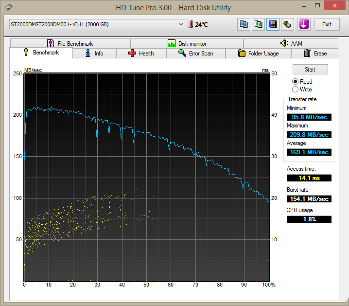

Po obudowie wychodzi, że to wersja z 3 talerzami, gdyż nie mam tego wcięcia jak na zdjęciu.
W teście HD Tune mam jednak chyba dobre prędkości, jak z tych z dwoma talerzami? Jak przeglądałem testy innych to chyba tak by wyglądało.

Bartez 21.08.2014 21:28
2 talerzowce mają ciut więcej, ale w Twoim przypadku nie ma tragedii. Sam mam 3-talerzowca i chodzi już jakiś czas, więc nie przywiązywałbym do tego jakiejś wielkiej wagi.

Zrobiłem jeszcze jeden test nowszą wersją HD Tune:
Załącznik 67101
Załącznik 67102
Załącznik 67103
Czyli rozumiem, że trafiła mi się nie najgorsza sztuka i mogę ją zostawić (nawet jeśli to wersja z 3 talerzami), czy oddać jutro na sklep i zamawiać kolejny?
Bartez 21.08.2014 21:40
Jeżeli masz ochotę się pobawić w zdobycie 2-talerzowca i masz na to czas, to próbuj. Jeżeli w sklepie są w stanie powiedzieć, jaki jest początek numeru seryjnego, to może się uda :) 2 talerzowce oczywiście są lepsze, mniej się grzeją, ciszej pracują i są mniej awaryjne. Ale jak widzisz po osiągach, 3-talerze też dają radę :)

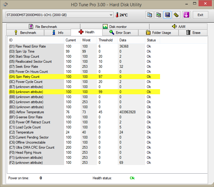

Mam jeszcze pytanie: W HD Tune widzę, że co minutę po odświeżeniu zakładki Healt cały czas rosną wartości: Raw Read Error Rate, Seek Error Rate oraz Life Time Reads from Host. To tak powinno być?

W takim przypadku nie ma co ufać talerzom. RAID to podstawa i jeszcze dodatkowy backup, jeżeli dane są cenne.
Tymi wartościami w SMART się nie przejmuj. Zwracaj uwagę na Reallocated Sector Count, Uncorrectable, Current Pending itp.
Tutaj artykuł, który kiedyś popełniliśmy: SMART w dyskach twardych
