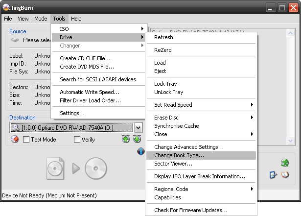

O, to ju***380; widz***281; nie***378;le potania***322;y. Sorry, m***243;j b***322;***261;d. Dawno nie kupowa***322;em ***380;adnych p***322;yt.
Zapomnij o DVD Decrypterze, jego nast***281;pca to ImageBurn.
File Type: png imgburn_booktype.png (16.8 KB, 856 oglądane)
que ? O_o gdzie***347; to oficjalnie napisali czy jak ?
PS: Ale i tak mo***380;esz zapoda***263; gdzie zmienia si***281; Book Type w DVDDecrypter 3.5.4.0 PL

[...] PS: Ale i tak mo***380;esz zapoda***263; gdzie zmienia si***281; Book Type w DVDDecrypter 3.5.4.0 PL
Nie u***380;ywam DVD Decryptera od stuleci, podobnie jak A120***37; i NeroBR. Z tego co kojarz***281; to by***322;o z 'setingsach' gdzie***347; (I/O?, General? Write?). Szukaj, bo na pewno mo***380;na by***322;o.
PS; Je***347;li nie kopiujesz DVD-Video to nie wiem na choler***281; dalej tkwisz przy DVD Decrypterze.
