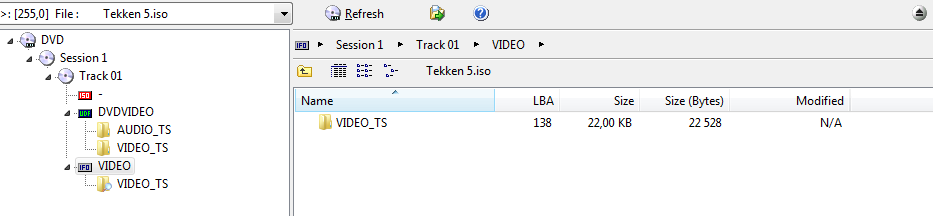

Stary 18.01.2016, 17:34   #5
A youkai of love
Games Maniac
Avatar użytkownika A youkai of love
Data rejestracji: 02.07.2010
Lokalizacja: Mój HC Room XD
Posty: 1,157
A youkai of love jest świetnie znany wszystkim <550 - 649 pkt>A youkai of love jest świetnie znany wszystkim <550 - 649 pkt>A youkai of love jest świetnie znany wszystkim <550 - 649 pkt>A youkai of love jest świetnie znany wszystkim <550 - 649 pkt>A youkai of love jest świetnie znany wszystkim <550 - 649 pkt>A youkai of love jest świetnie znany wszystkim <550 - 649 pkt>
http://puu.sh/mArjg/a732f64c01.png To to? No i ten sam obraz zamontowany przez alcohol120. http://puu.sh/mArwn/60c8cd9fee.png

Stary 18.01.2016, 18:03   #6
Berion
Hibernant
Avatar użytkownika Berion
Data rejestracji: 24.06.2004
Posty: 17,115
Niezupełnie, to jest IFO, no ale nie ważne, UDF zapewne wygląda tak samo. Tylko, że pokazałeś obraz po spatchowaniu, brakuje jeszcze płyty po nagraniu z tego obrazu w ISO Busterze. MUSI wyglądać tak samo. I jeśli tak jest to problemu nie szukaj w łacie czy komputerze tylko jakości płyt/laserze konsoli, czyli standard. ;]
Załączniki załączaj do postu bo za jakiś czas znikną stamtąd i ktoś nie będzie wiedział o co chodzi kto przeczyta ten temat za kilka miesięcy.
