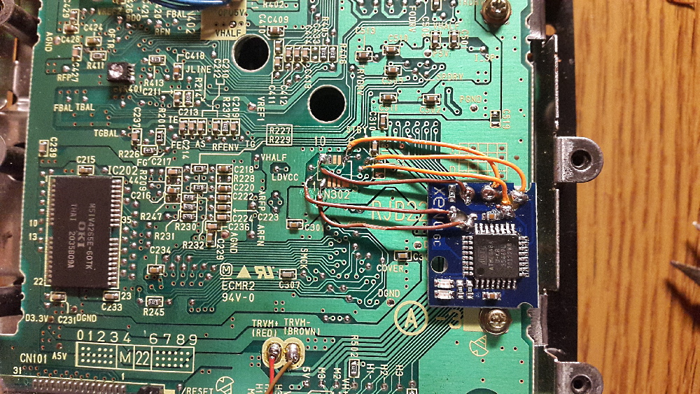

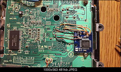

no i nie był bym tego taki pewien że źle . Dioda na chipie świeci, to raz. Zszedłem do wartości 250 Ohm z bazowego 472 i konsola zaczęła widzieć oryginały. Mam tylko jedną wypaloną obecnie kopię SWISS więc przyjdzie mi się jeszcze nagimnastykować by ją konsola zobaczyła, ale nadzieja jest.
Mam jeszcze w planie sprawdzić jaka wartość jest w drugiej konsoli i może ona zobaczy przynajmniej oryginały.
U mnie płyta mini DVD-R Esperanza działa na 120 Ohm. Nie gańcie mnie za markę, miałem do wyboru to, albo nieznanego chińczyka, bardzo ciężko teraz o takie małe płytki.
