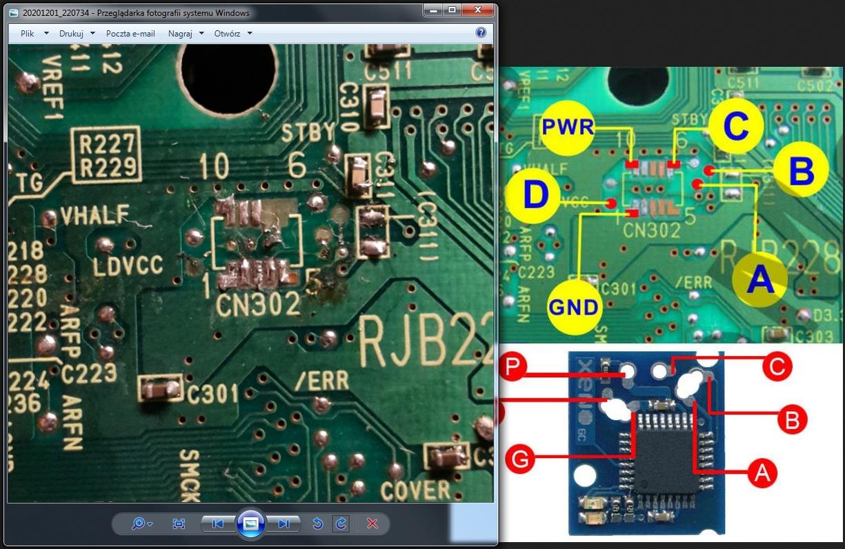

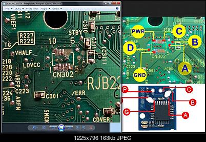

i h*** z mojego montowania XENO... Patrzcie co się ukazało moim oczom po ściągnięciu osłony od płytki napędu w Gamecube ...
Po lewej u mnie, a po prawej tak to powinno wyglądać... kuvra

Ktoś na chama wyrwał poprzedniego chipa? Trzeba by było poszukać alternatywnych punktów.
Może te?
https://gbatemp.net/threads/xenogc-m.../#post-7581406
Lub
https://pbs.twimg.com/media/D9dXgP_WwAAwV-c.jpg

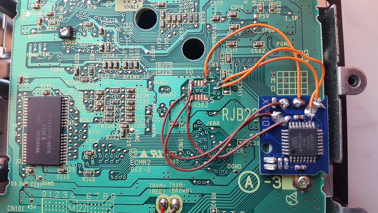

Wklej fote lutowania, ocenimy

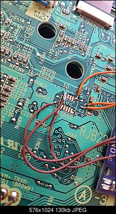

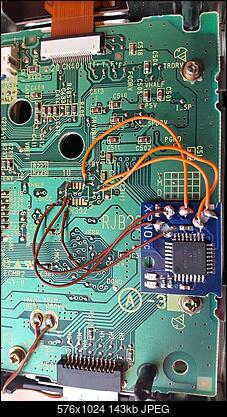

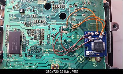

tak to wygląda...

Ja na twoim miejscu bym lutował na tej zdezelowanej do altenatywnych punktow - przynajmniej wiesz, że laser działał. A po przełożeniu pcb to roznie bywa - może być inne fw lasera, inna domyślna kalibracja itp (tak było np w przypadku PS2). Co do kalibracji to multimetr w dłoń, ustaw na omomierz i troche skręć potencjometr - zanotuj sobie za wczasu domyślną wartość, która była.

Na moje oko masz zwore w punkcie lutowania, za dlugie kabelki uzyj cienszych pojedynczych zyl i wiecej topnika, lutowanie na ocene dostateczny w szkole . Tak ma wygladac >
lub
