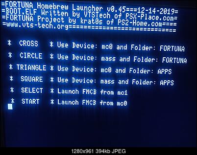

Witam wszystkich na forum i jednocześnie chciałbym przeprosić, jeśli moje pytanie wyda się banalne, ale bardzo słabo znam się na takich sprawach, a po długich poszukiwaniach nie udało mi się znaleźć rozwiązania mojego problemu.
Jakiś czas temu kupiłem PS2 Slim z kartą pamięci z FreeMCBootem. Uruchamiałem go mając włożoną kartę pamięci do pierwszego slotu i po naciśnięciu dwa razy kółka na padzie pojawiał się czarny obraz tekstem i tam klikałem "start" (zdjęcie w załączeniu) i wszystko działało.
Jednak pewnego razu odwiedził mnie znajomy, który mieszał coś z ustawieniami, żeby FreeMCBoot łatwiej się uruchamiał, a skończyło się to tym, że obecnie FreeMCBoota muszę uruchomić z drugiego slotu i nacisnąć przycisk "select". Jest to o tyle kłopotliwe, że nie mam drugiej karty pamięci, więc za każdym razem muszę po uruchomieniu gry przekładać kartę do pierwszego slotu, żeby móc zapisywać grę. Takie przekładanie karty jest nie tylko uciążliwe, ale również obawiam się, że może mieć niekorzystny wpływ na samą kartę/konsolę.
W związku z powyższym chciałbym zapytać w jaki sposób można zmieć sposób uruchamiania FreeMCBoota z powrotem na pierwszy slot, tak aby uniknąć ciągłego przekładania karty.
Z góry dziękuję za pomoc
[PS2] Fortuna Homebrew launcher i problemy z uruchomieniem FMCB-img_20241119_193759-1-.jpg

Generalnie Fortuna, FunTuna, OpenTuna jest po to aby zainicjować FMCB lub inną aplikację\exploit szczególnie dla SCPH-90XXX.
mc1 to karta w drugim gnieździe pamięci.
mc0 w pierwszym.
Należało by poczytać:
https://github.com/VTSTech/PS2_FORTUNA_Launcher
BTW a możesz zaktualizować Fortuna Homebrew launcher do wersji 0.46?
To znaczy pobierz i zmień nazwę "FORTUNA_Launcher.elf" na "BOOT.ELF" i skopiuj "BOOT.ELF", "usbd.irx" & "usbhdfsd.irx" do folderu
"mc0:/FORTUNA/"
lub
"mc1:/FORTUNA".

Widziałem jeszcze Twoją odpowiedź przed edycją i odpowiadając na pytanie to o ile dobrze pamiętam to po naciśnięciu Start pojawiało się na chwilę logo ESR, a później nic więcej się nie działo, a po naciśnięciu Select wracałem do interfejsu karty pamięci.
Na ten moment nie mogę w ogóle uruchomić FMCB. Pojawiają mi się tylko 4 pierwsze linijki "Fortuna itd." i wszystko po sekundzie wraca do interfejsu.

I nie wiem czy w ogóle dobrze kombinuje, ale wydaje mi się, że obecnie mając kartę w pierwszym slocie, po naciśnięciu startu uruchamia się program ESR, zamiast FMCB. Czy aktualizacja wersji Fortuny pomoże FMCB wrócić na pierwotne miejsce?
