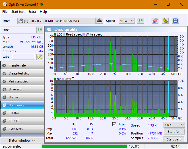

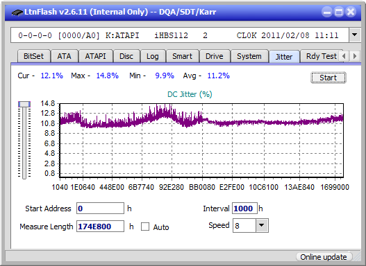

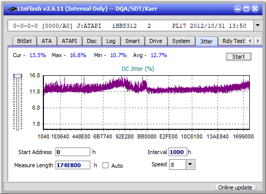

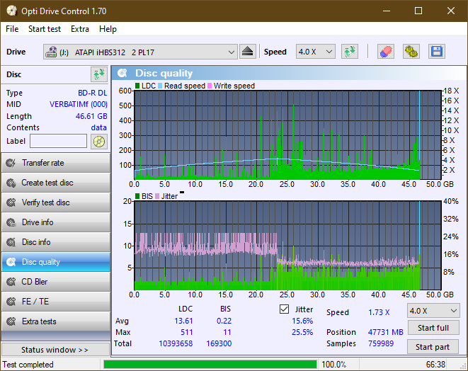

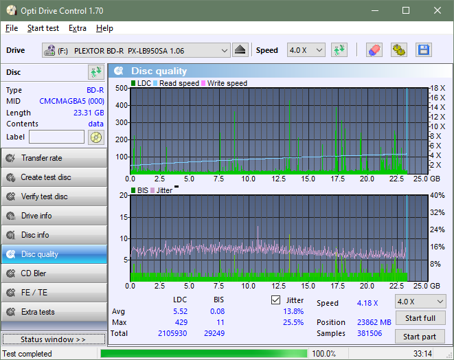

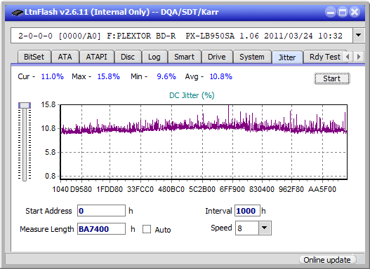

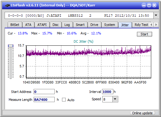

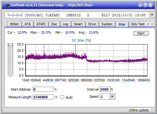

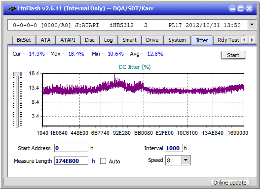

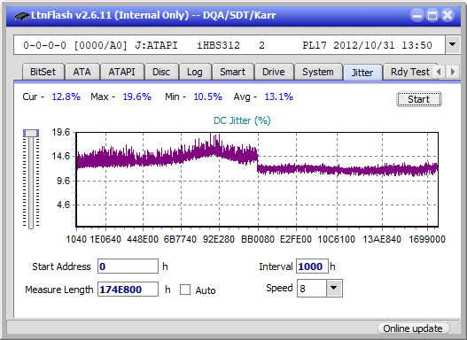

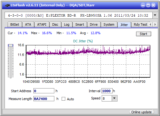

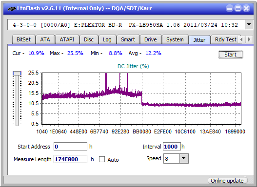

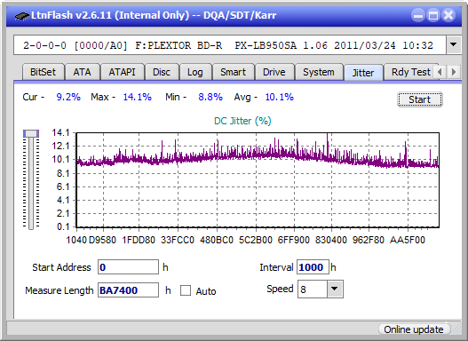

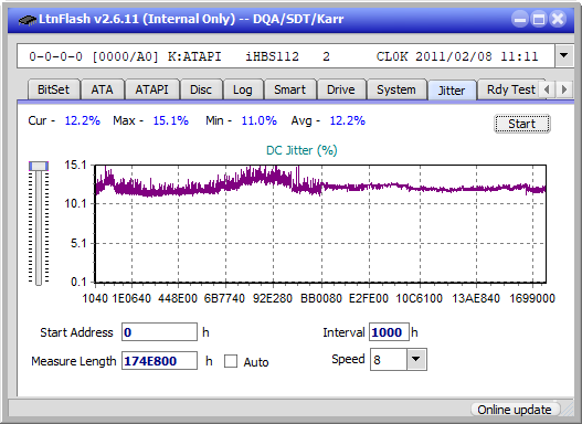

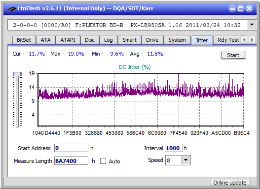

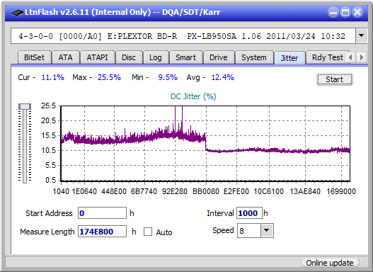

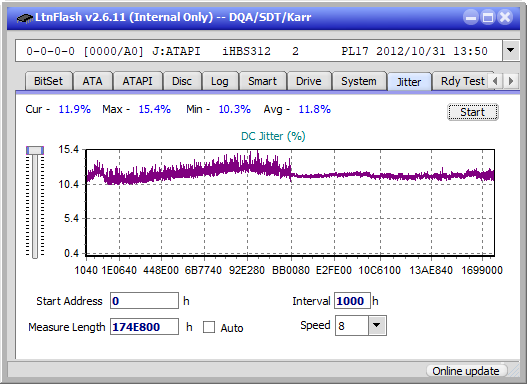

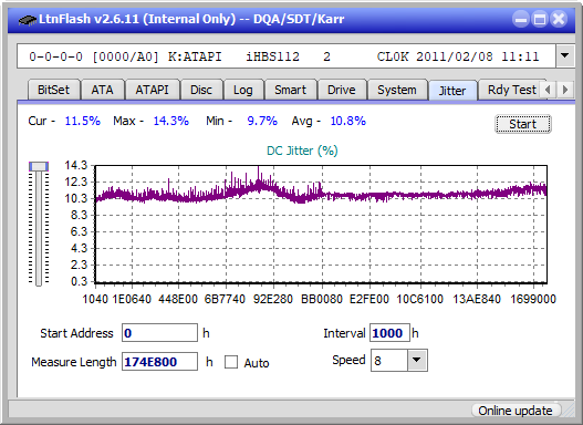

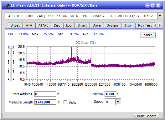

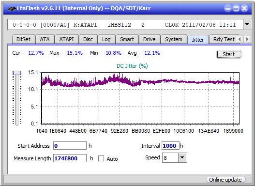

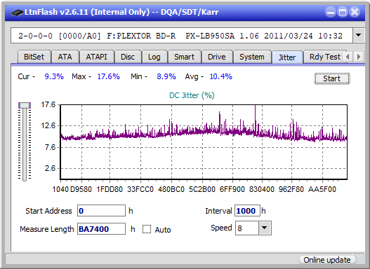

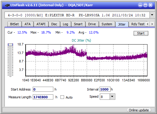

jadburner 11.09.2017 06:08
Ilość załączników: 13
M-DISC 4x BD-R
Branded
MILLEN-MR1 (Made in Taiwan)
WH16NS60 (1.00)
OPC off
@ 4x (the only supported speed)
Załącznik 102838
Załącznik 102839
Załącznik 102840
Załącznik 102841
Załącznik 102842
Załącznik 102843
Załącznik 102844
Załącznik 102845
Załącznik 102846
Załącznik 102847
Załącznik 102848
Załącznik 102849
Załącznik 102850

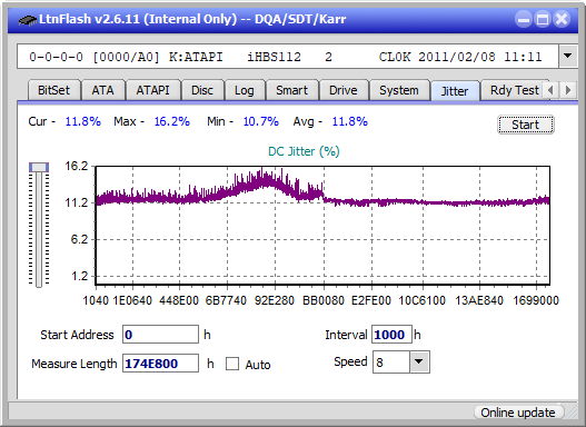

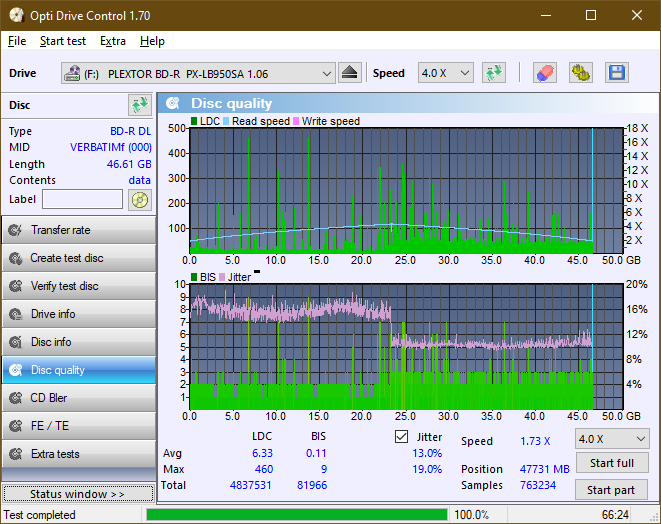

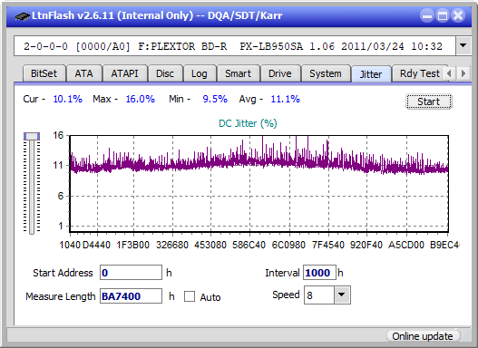

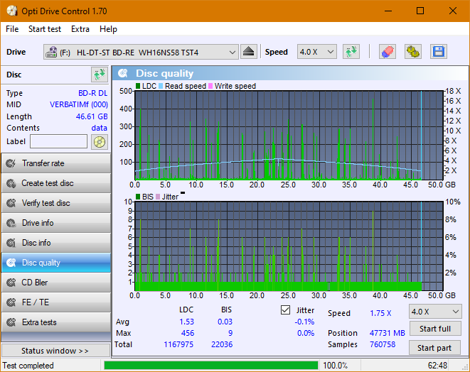

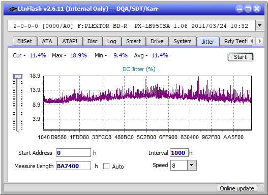

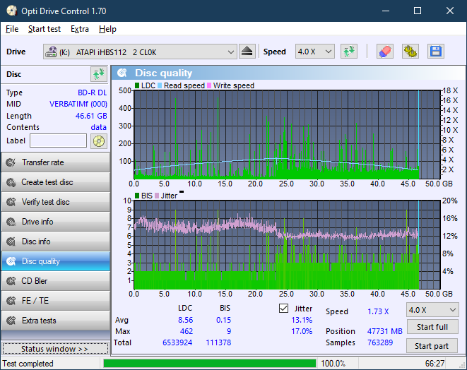

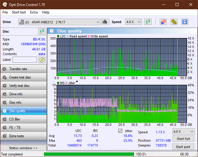

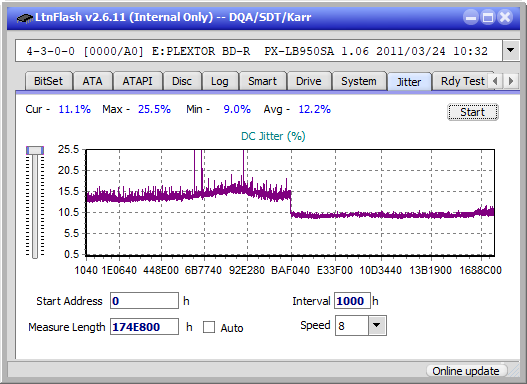

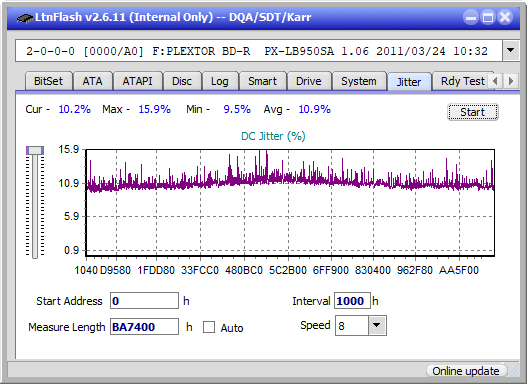

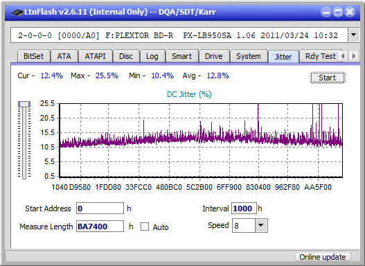

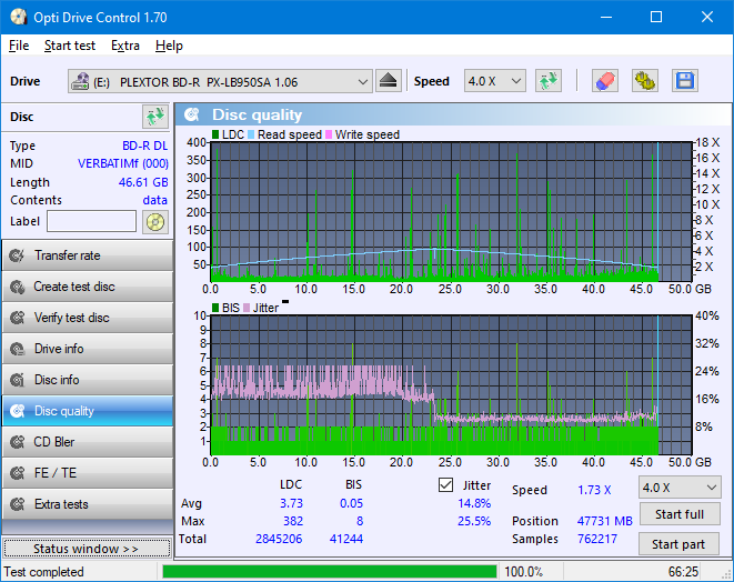

jadburner 11.09.2017 06:04
M-DISC 4x BD-R
Branded
WH16NS60 (1.00)
OPC on
Załącznik 102825
Załącznik 102826
Załącznik 102827
Załącznik 102828
Załącznik 102829
Załącznik 102830
Załącznik 102831
Załącznik 102832
Załącznik 102833
Załącznik 102834
Załącznik 102835
Załącznik 102836
Załącznik 102837
