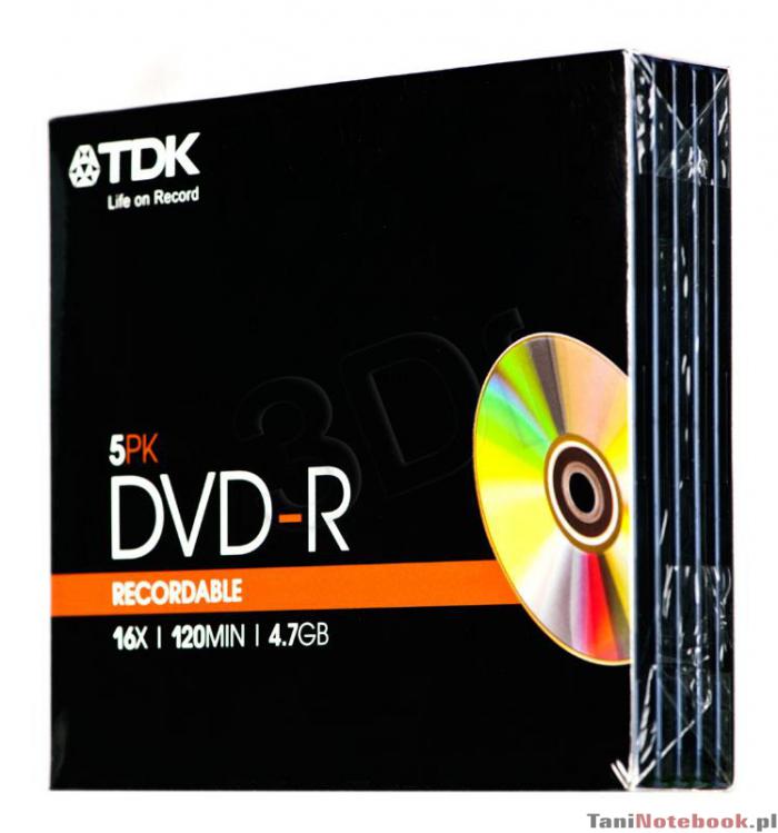

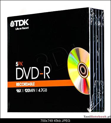

na pokładzie IBS 112 nówka , a pański jaja! Pierwsze wypalenie, VIDEO_TS, akurat miałem pod reką TDK DVD-R 4,7 , wrzucam w kieszen, ner , burn i bardzo ładny komunikacik BŁĄD KALIBRACJi MOCY !!! jak przeczytałem an googlu co to znaczy to mi żołądek do gardła podszedł. Dup, nastepny TDK - tym razem komunikat NIE MOZNA WYKONAC POLECENIE ZAPIS a nastepne PRZEKROCZENIE CZASU OCZEKIWANIA JEDNOSTKI LOGICZNEJ !!! noszk... mac !!Wymieniłem kabel sata sygnałowy, podpiąłem do innego gniazda w MB - to samo. No ale mowie, wezme cos nagram na innej płycie - tym razem dyskontowy VAKOSS 8.5GB DVD+. Nagrywanie poszło bez mydła. Dalej - Verbatim 4.7GB DVD+R - rowniez nagrało bez problemu. Dodam że te TDKi co sie nie nagrywały, nagrywałem z powodzeniem na poprzedniej nagrywarce DVD PIONEER 216D (płyty pochodzą z jednego opakowania.). Nie mam innych minusów żeby sprawdzic. Wnioski:
1) czy ta nagrywarka ma uraz do minusów ?
2) do TDK.ów wogole ?
moze ktos sprawdzic ? nagrywał ktos TDKi na tej nagrywarce ? Fotka w załączniku, nie moge jeszcze wstawic linka
LiteOn iHBS 112/212/312-index.php.jpg

Lajtki nigdy nie lubiły "minusów"
Tak było ,jest i chyba będzie (od 10 lat używam nagrywarek LiteOn`a)

jezu, gosciu, 007marc, powiedz że mówisz poważnie. Serio tak jest ? Mój przypadek nie jest odosobniony ? Przecież ta nagrywarka jest , przynajmniej na tym forum, bardzo popularna, czytałem ten temat cały - możliwe że nikt o tym nie wspomniał ?? nikt minusów nie nagrywa ? (przyznam sie że ja tez, dostałem je w prezencie)

TDK to raczej kiepskie nośniki robi a na "-" dawno nie nagrywałem ;/ od zawsze też wiadomo że "+" są o wiele lepsze jakościowo

Posty: 22,316
Napisany przez tommiyacht Podgląd Wiadomości
Cała seria Lite-on IHAS i iHBS ma uraz na płyty MBI01RG40 które są w TDK DVD-R Made in India .IHAS -y jeszcze można nauczyć nagrywać włączając dodatkowe funkcje .
