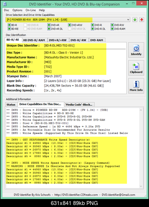

Zdecydowanie najlepsze nośniki BD-R DL 50GB z japońskiej tłoczni MEI\Panasonic .

Jako "ciekawostkę" powiem, że z fabryki Panasonic można kupić Verbatim'y DL, które na rynku są tańsze o kilka złotych na sztuce od odpowiedników sprzedawanych pod marką producenta. Czemu tak jest nie wiem. Są to dokładnie te same płyty. Trzeba się tylko dokładnie u sprzedawcy upewnić jaki jest MID, musi być MEIT02.

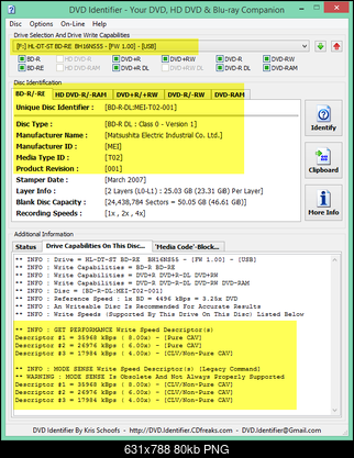

MEIT02 -są jeszcze w japońskich edycjach BD-R DL 50GB x4 Maxell, Thats, TaiyoYuden, JVC , Sharp ,Sony oraz wspomniany Verbatim , Panasonic .
Powód jest bardzo prosty- to jedyne produkowane dobre płyty z indeksem x4

Są w zasadzie dostępne tylko prędkości 2x i 4x, chyba że jakaś nagrywarka pozwoli nagrywać na nich szybciej - ponad maksymalny indeks. Nie powinno być jakiejś większej różnicy jakości między nimi, najlepiej nagrać i sprawdzić na własnym sprzęcie jak to wygląda.
