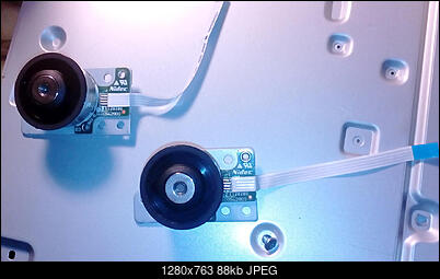

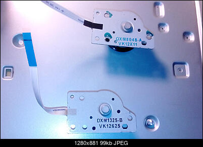

Ok. Zostawie go sobie do odczytu. Do nagrywania mam jeszcze napęd w drugim PC.
Bo laser gdzie można dokupić? Pewnie nieopłacalne?
Mam jeszcze w szafie popsuty Pioneer 208 który kupiłem kiedyś na częsci za 30zł.
Nie obraca płyt, ale sprzedawca pisał że wcześniej też tylko czytał nie nagrywał więc chyba nie mam co przekładać lasera (przełożenie sprawnego silniczka z 207 do 208 nic nie dało)
W Pioneerze 208 są dwa błyski lasera niebieski i czerwony ale dalej nie obraca.
PlytoglowyCzlek jest offline   Odpowiedz cytując ten post

Uszkodzony driver.
