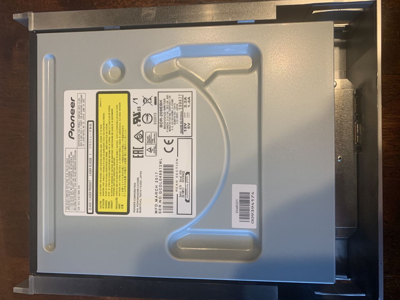

kilka dni temu odezwał się ponownie z sugestią, że wewnątrz aluminiowej obudowy może znajdować się napęd BDR-209M,
z firmware 1.34, który powinien zostać flashowany bez problemów z oficjalnym flasherem BDR-209EBK 1.52.
Zabrałem się zatem do rozebrania napędu i....
dalej

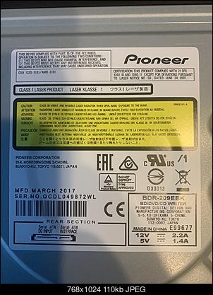

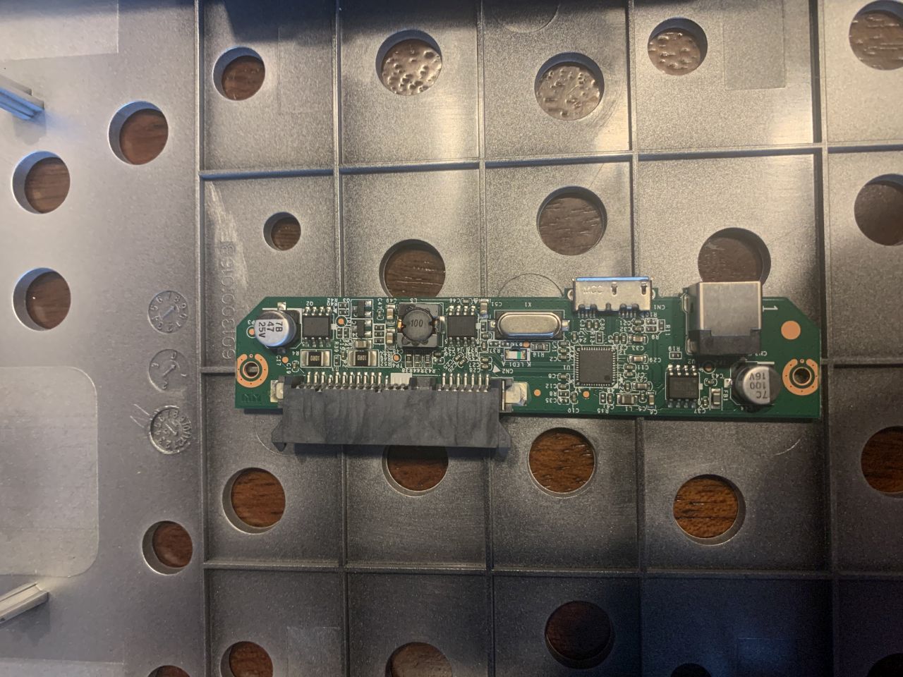

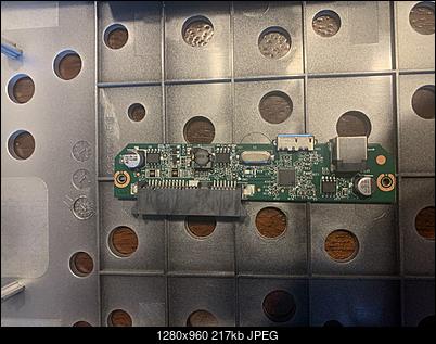

a tu kontroler SATA-USB 3.0
Napęd jak można wyczytać z etykiety to faktycznie BDR-209EBK z biosem 1.34.
Pobrałem zatem najnowszy firmware tu
i wgrałem bez problemów do napędu.
