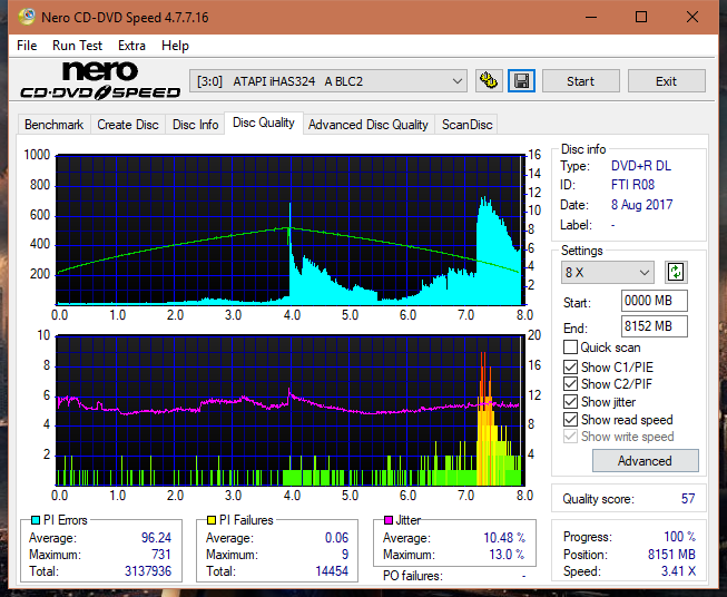

jadburner 11.04.2018 05:39
Ilość załączników: 8
FTI Premium 8x DVD+R DL
Silver shiny
FTI R08 (Made in UAE)
BDR-S11J-X (1.50)
@ 2.4x
PX-716A would not process this disc
PX-716A nie przetworzy tego dysku
