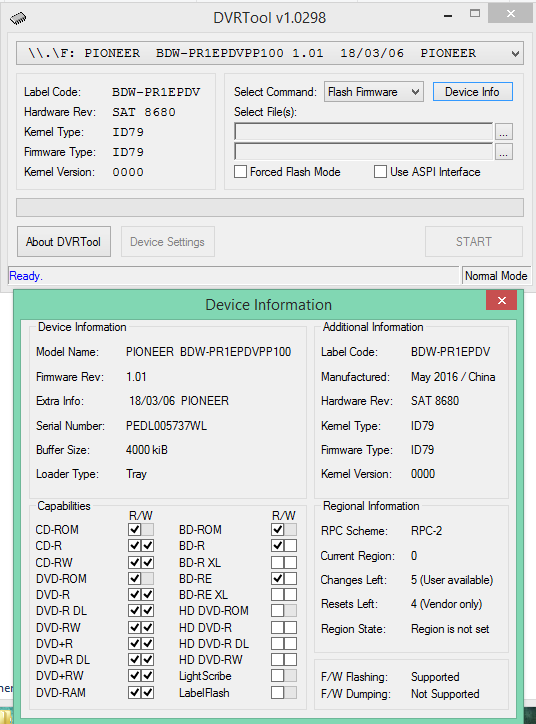

Czy odczytałeś \da się odczytać jaki jest model głównego chipsetu Resenas w tym "wynalazku" hardware SAT8680 ?

Próbowałem, ale napisy są tak słabo widoczne, że nie dałem rady. Może w innym egzemplarzu mi się uda

Teraz ja.. Bardzo dziękuję za @wujooj za umożliwienie zdobycia tego modelu
Nie ma on odpowiednika w asortymencie Pioneer , najprawdopodobniej został specjalnie opracowany dla Seiko\Epson .
Technicznie posiada bardzo zbliżony hardware jak Pioneer BDR-209\S09 -ta sama płyta główna ONP-8342A , chipset Resenas R8J32740FP42 . Jedyna różnica to zmienione OPU typu BD-ROM oraz inne oprogramowanie . Hardware przez Pioneer został oznaczony jako SAT8680.

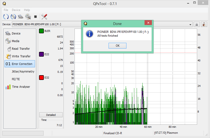

AUDIOFORCE CD-R 700MB x52 Plasmon Data Systems Ltd-ATIP\MID: 97m27s18f
Pioneer BDW-PR1EPDV fw.1.00
ImgBurn 2.5.8.0 x10

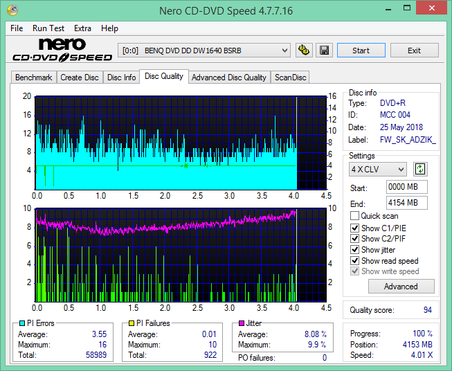

Verbatim DVD+R MCC004 CMC Magnetic Tajwan
ImgBurn 2.5.8.0 x4

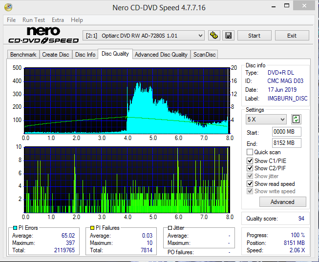

HP DVD+R DL x8 MID: CMCMAGD03.
Pioneer BDW-PR1EPDV fw.1.01
ImgBurn 2.5.8.0 x4

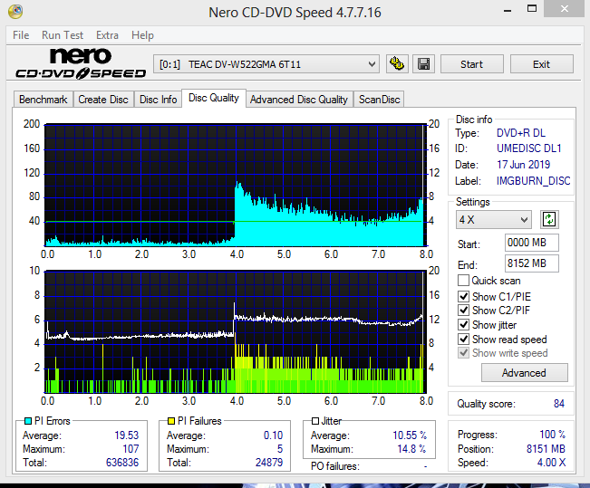

Stary 22.07.2019, 11:07   #10
Posty: 22,287

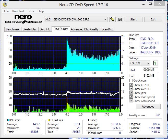

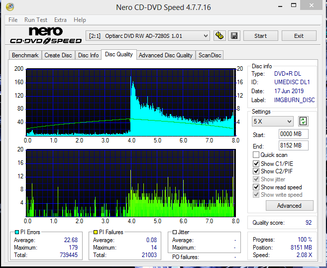

Platinum DVD+R DL MID:UMEDISC DL1 UmeDisc China
ImgBurn 2.5.8.0 x4

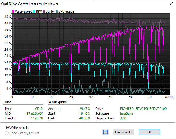

CMC CD-R Printable 700MB x52 CMC Magnetic -ATIP\MID: 97m26s66f
ImgBurn 2.5.8.0 x40
