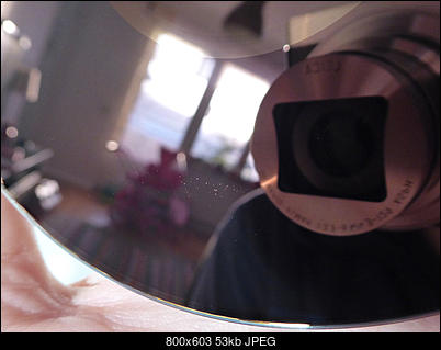

Dziwne są te płyty - po nagraniu płyta powędrowała prosto z Samsunga do Plexa, następnie do LG a potem do Samsunga. Z każdą zmianą napędu przybywa szpilek na wykresach. Po trzecim skanie przyjrzałem się płycie i pojawiają się widoczne plamki na powłoce hard coat. Bardzo łatwo je zetrzeć, ale w zamian łatwo nanieść jakieś paprochy. Ciekawa sprawa, że pod wpływem lasera powłoka reaguje, bo fizycznie nie było żadnego kontaktu z nią, wygląda to tak:
These are strange discs for me - after burning the disc was moved carefully to Plextor, then LG and finally Samsung drive. With each drive change it's possible to observe rise of "needles" in the graph. After third scan I had a closer look at the disc and I observed many little spods in the hard coat layer. They were very easy to rub, but then at home conditions you get some dust particles easily Very interesting that the layer is not stable to laser exposure, there was absolutely no physical contact with the media in that area, it looks like that:
Po wyczyszczeniu liczba błędów spada o połowę, ponowny skan w Samsungu wygląda tak:
After rubbing error count drops by 50%, repeated scan using Samsung looks like this:
Samsung SE-506BB-se-506bb_2x_digistor_bd-r_meira1_-001-_tsstcorp_bddvdw_se-506bb_ts00_21-stycznia-2018_11-17.png
Załącznik 112905
Załącznik 112904
Those are some of the best scans I've seen.
