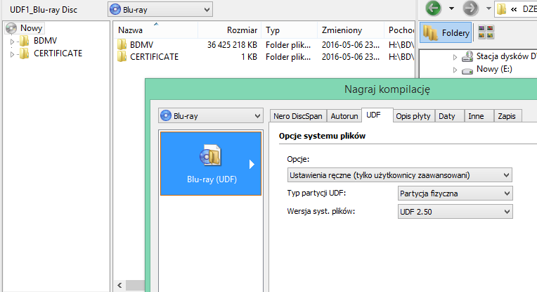

Jeżeli w Nero nagrywasz BD , wrzucając zawartość do 2 folderów BDMV, + CERTIFICATE jako BLuRay UDF to trzeba ręcznie ustawić UDF 2.50
Sęk w tym, że w menu dla tego trybu, tej opcji nie mam:
Jest to tylko dla trybu BluRay UDF.
No chyba, że to może mieć znaczenie dla wypalania (w tym trybie) z pliku ISO?
Jeżeli nagrywasz jako BDMV -Video to wszystko OK \ program sam ustawia UDF 2.50 \ zrozumiałem ze nagrywasz jako BluRay UDF.
