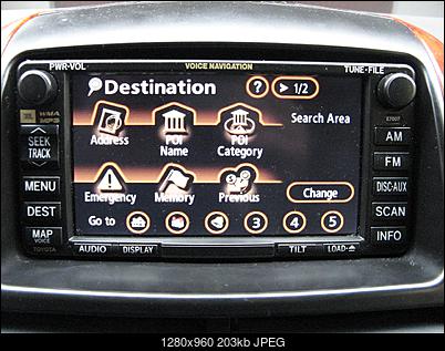

Widzę że masz jakąś wiedzę dotyczącą tej nawigacji.Ja mam model E 7007 w toyocie SIENNA wer.USA.Kupiłem nową płytę DVD z mapą Europy w salonie toyoty w Polsce.Problem jest taki że jak jeżdze po kraju to nawigacja pokazuje mi wszystko co trzeba, ale nie mogę wejść w opcje wprowadzenia np. adresu do wyszukania,inaczej nie mogę wbic miejsca docelowego a przez to nie daje mi to możliwości doprowadzenia mnie do celu.W tej nawigacji jest coś takiego jak "change area".Jak tam wchodzę to pokazuje mi dostępne mapy państw, ale nie ma Polski,bo pokazuje państwa alfabetycznie, a Polska jest dalej.Ogólnie to pokazuje mi di literki H-Węgry lub I-Włochy w zalezności kórą płytę włożę(są 4 płyty na Europę).W tej nawigacji USA nie mam możliwości przewinięcia strzałką innych państw aż dotrę do PL-Polski.Podobno jest tak dlatego że płyta USA jest nagrana jako dwuwarstwowa i głowica to umie odczytać.Natomiast mapa Europy jest nagrana jako jednowarstwowa i przez to brakuję dodatkowego przycisku przewijania większej ilości państw.Zastanawiam się czy to możliwe aby nawigacja USA miała inną głowicę odcztu(czyta tylko płyty dwuwarstwowe)?Oprócz tego jak w nawigacji jest płyta z mapą USA to działają komendy głosowe wydawane do np. radia lub cd,a jak włoże płyte z mapa Europy to mi to nie działa.
Jak masz jakąś wiedzę to podaj mi nr telefonu na maila a ja oddzwonie bo w formie pisemnej możemy się nie porozumieć.
Pozdrawiam i czekam na kontakt.

mam kilka informacji, moze na cos sie przydadzą. Kolega równiez ma Toyota Sienna z nawigacją. Nagrałem mu płytę z nawigacją na EU i dzieje się dokładnie to samo co u kolegi Bojana. Ostatnio wymienił sam czytnik na inny (od wersji europejskiej) ale jeszcze nie sprawdzaliśmy czy działa. mam natomiast informacje że człowiek który kupił stary czytnik jest zadowolony i wszystko działa poprawnie. Mozna więc wyciągnąc wniosek że poprawnie działanie nie zależy od czytnika!
i druga sprawa: znajomy poprosił mnie abym znalazł płytę z nawigacją na Europę do Chevrolet Tahoe (to samo co Lincoln Navigator). Wyczytałem, że producentem nawigacji jest DENSO i po kilku próbach znalazłem jedna płytę, która zadziałała. Ale efekt jest bardzo podobny jak w Toyocie: mapę widać, mozna wybrac cel z mapy ale nie sa podświetlone ikonki aby mozna było wpisać adres.

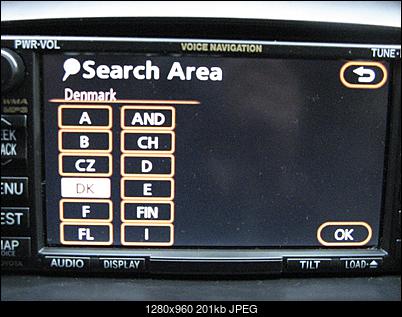

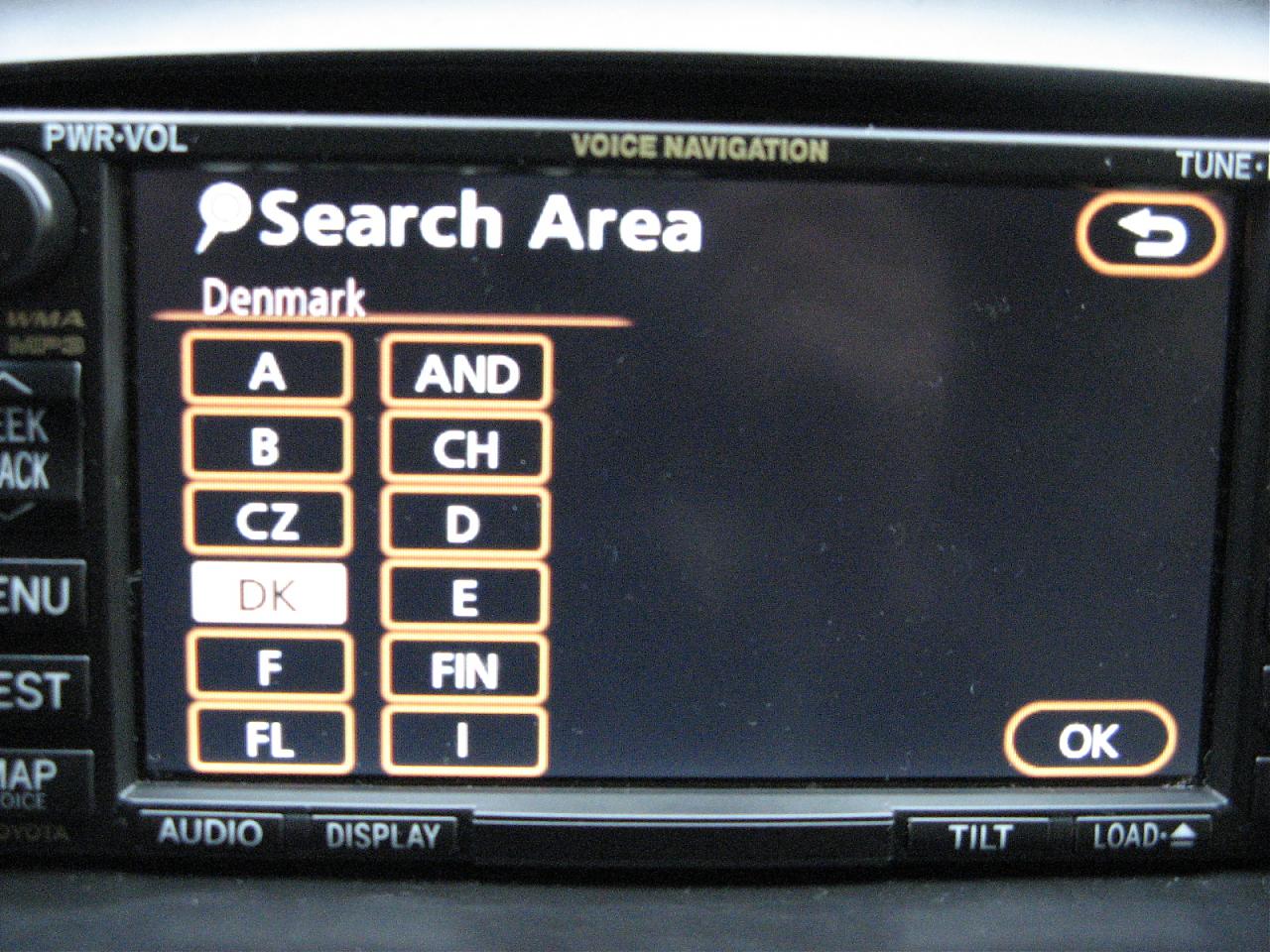

Posty: 4
bojan w tym momencie nie ma Reputacji dodatnich ani ujemnych <0  pkt>
Na tym zdjęciu widać państwa jakie mogę wybrać do nawigacji.Widać jak one idą alfabetycznie,a Polska niestety jest dalej i nie mam możliwości aby te państwa przewinąć jakoś by dojść do państw na inne litery.Obojętnie którą z 4 płyt na rok 2007/2008 toyoty bym włożył do nawigacji to zawsze wyświetli tę samą listę państw jak na załączonym zdjęciu.Wiem przecież że jak bym włożył tą płytę do europejskiej nawigacji to miałbym dostęp do pełnej listy państw i mógłbym wybrać Polskę.A tak to dupa blada.

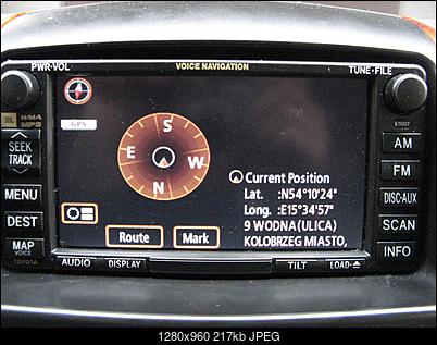

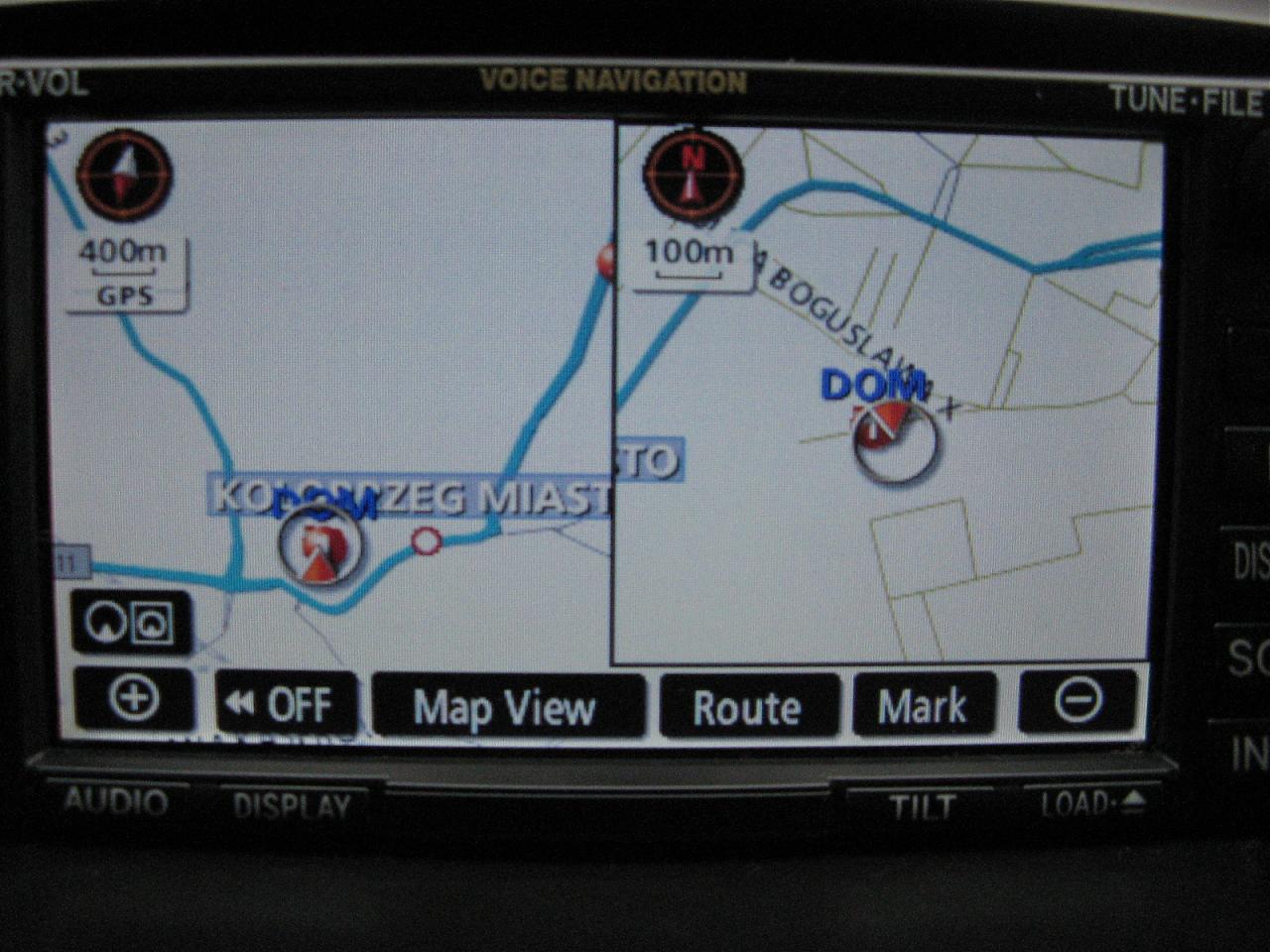

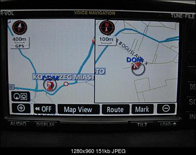

Jest jeszcze ciekawa rzecz w tej nawigacji.Na mapie mojego miasta zanaczyłem miejsce mojego domu i mogłem go wpisac do pamięci nawigacji.Jak pojechałem do Szczecina to też na mapie zaznaczyłem miejsce w którym aktualnie byłem.Jak miałem wracać do domu to zadałem mu punkt docelowy z pamięci (mój dom) nawigacji "My places" i wtedy nawigacja przeliczyła mi trase podała 3 mozliwe do jazdy i wybrałem jedną z nich i nawigacja całą drogę prowadziła mnie do domu.To chyba jedyna możliwość aby nawigacja pracowała na polskiej mapie.Bo niestety baza adresowa nie uruchomi się dopóki nie wybiorę Polski jako regionu do nawigowania.Morał z tego taki że można wybrać miejsce docelowe ręcznie przesuwając mapkę na ekranie i później na zoomie przybliżyć miejsce docelowe i w ten sposób ręczny zadać nawigacji cel podróży.To wtedy działa.Ale to upierdliwe.
Załączyłem parę zdjęć mojej nawigacji.Niestety nie wiem jak ją wyjąć aby zrobić fotki od tyłu i zobaczyć jakie ma wyjścia.Jak znajdę mądrego który mi to wyjmie to napewno zrobię foty i opublikuję.Sam jestem ciekaw jaki mam model nawigacji (numer fabryczny)
