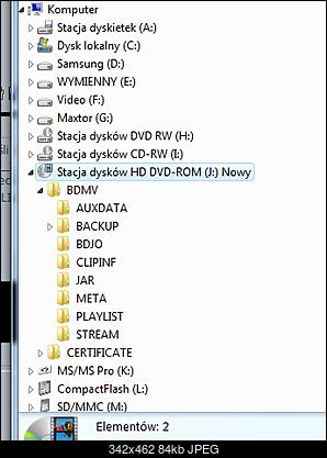

Katalogi i struktura plików na nośnikach Blu-Ray
Sta***322;em si***281; ostatnio szcz***281;sliwym w***322;a***347;cicielem kamerki HD (AVCHD), st***261;d zasz***322;a natarczywa potrzeba zainwestowania w odtwarza***263; HD oraz ewentualnie nagrywark***281; HD , ze wzgl***281;du na wszechobecno***347;***263; Blu-Ray wybra***322;em w***322;asnie ten farmat. St***261;d pojawiaj***261; si***281; moje w***261;tpliwo***347;ci. Zak***322;adam i***380; materia***322; po renderingu do formatu BDMV b***281;d***281; nagrywa***322; na p***322;yty DVD lub BD-R/RE.
Opcja 1 - Nagrywanie na no***347;niku DVD -Jaki rodzaj kompliacji zastosowa***263; DVD-ROM (UDF)? Jaki uk***322;ad katalog***243;w i plik***243;w ma p***322;yta DVD z materia***322;em video HD
Opcja 2 - nagrywanie na no***347;niku BD - nero oferuje tylko "dysk Blu-Ray(UDF)". Czy uk***322;ad plik***243;w i katalog***243;w jest konsekwentnie identyczny jak w przypadku nagrania na no***347;niku DVD?
Czy istnieje mo***380;liwo***347;***263; kopiowania no***347;nika HD DVD i nagrywania materia***322;u video na BD z formatem odczytywanym przez odtwarzacz BD?

jeśli chodzi o strukturę płyty BD musisz stworzyć katalog BDMV oraz (niekoniecznie musi być) Certyficate i nagrywasz normalny dysk BD-R UDF (nie tworzysz katalogu video_ts)

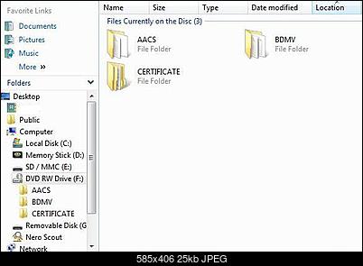

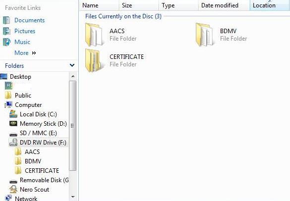

No wlasnie tak mam i nie chodzi
Na oryginale jest jeszcze folder AACS, moze to jego zabraklo ?
Zmienilem jeszcze tylko nazwe plyty przy nagrywaniu.
