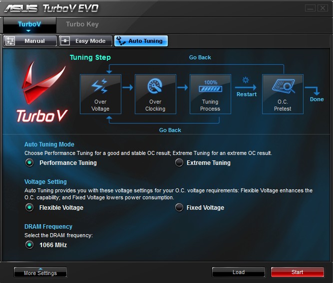

Witam!
Jako laik w kwestii podkręcania i jako ostrożny człowiek przed zepsuciem czegokolwiek postanowiłem sobie skorzystać z opcji jaką daje moja płyta główna a mianowicie Auto Tuning pod programem Turbo EVO.
Polega to na programie który podnosi nam napięcie podzespołów, restartuje kompa parę razy i sprawdza stabilność i tak dalej.
Po trzecim razie przerwałem zabawę jak usłyszałem jakieś zgrzyty, syki które pojawiały się co jakiś czas z wnętrza obudowy. Przypominało to trochę małe zwarcia prądu jakby coś miało zaraz strzelić/pójść z dymem.
Spytam speców... WTF is this?
Sprzęt mam całkiem niezły, pamięci mają nawet radiatory i nie było to żadne extremum. Nie chce też dokładnie wiązać problemu z tym programem bo może też by tak się stało jak bym podkręcał w inny sposób, ale piszę po prostu co zrobiłem
Przy okazji zapytam Was gdzie mogę znaleźć jakieś wskazówki (pewne) jak podkręcić z głową i7 E860? Może ktoś z Was?
Proszę o sugestię co Wy na to i co to za dziwne dźwięki z budy.
Oczywiście zresetowałem ustawienia biosu i jest już ok.
Płyta główna:
ASUS P7P55D-E-Premium
Pamięci:
Patriot VIPER DDR3 1600 MHz Cl7 2X (2X2GB)
Procesor:
Intel i7 860
Zasilacz:
Corsair 750W
Ostatnio zmieniany przez CIAPEK : 21.09.2010 o godz. 23:31
