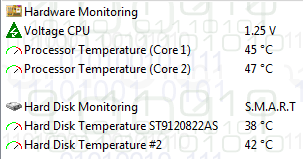

Kabelek zrobiony, wpi***261;***322;em chwiliwo wszystko celem testu.
Okaza***322;o si***281;, ***380;e procesor w idle + C'n'Q (komp chodzi samopas monitor off) nie potrzebuje aktywnego ch***322;odzenia. Temperatura jaka si***281; utrzymywa***322;a to 40-41*C (nie tak jak pisa***322; @SpeedFreaK - 60*C to nie Intel ) dobry przewiew w budzie jest.
Aby podnie***347;***263; temperature CPU za***322;***261;czy***322;em benchmarka - maksymalna temperatura CPU to 48*C. Sterownik w***322;***261;cza***322; wiatrak jako***347; co 1-2 minuty po spadku temp. wy***322;***261;cza***322; ca***322;kowicie.
Temp. w pokoju podczas testu to 26,5*C
Cel osi***261;gni***281;ty
Tutaj screeny z Asus PC Probe:
Sterownik aktualnie zdemontowa***322;em - musz***281; zrobi***263; "obudow***281;" do niego
taki kabelek zrobi***322;em gdyby kto***347; si***281; kiedy***347; g***322;owi***322;:
Ostatnio zmieniany przez Patrix : 02.07.2008 o godz. 20:16
