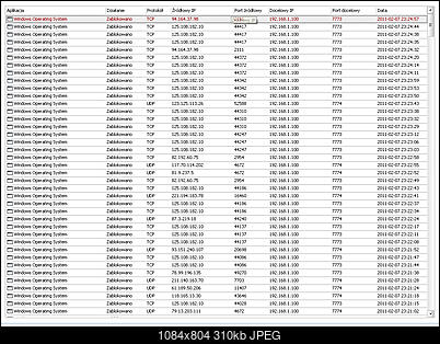

I widzę na firewallu, że od wyłączenia emule mam ~ 2500/h prób połączeń z różnych adresów IP, na wcześniej używane porty. Każdy host próbuje dobijać się maks. 2-20 razy, w odstępie max. kilku sekund - tutaj pewnie konfiguracja tych klientów.

log z firewalla:
Wielokrotne próby z jednego IP na różnych portach to zapewne włączony na kliencie "protokół maskowania".
Akurat na tym screenie trafił się uparciuch dalej większe zróżnicowanie IP

Przez ile czasu po zamknięciu klienty próbują się łączyć?

Jakieś dwie godziny i ten ruch nie zmniejszał się.
Kombinowałem jeszcze trochę, ale nic mądrego nie wymyśliłem. Nie rozumiem, jak to działa.

Po wyłączeniu emule stan portów był CLOSED (sprawdziłem z zewnątrz)
Wyłączyłem fw portów i był STEALTH. Niestety bez reboota nie udało mi się ponownie zrobić przekierowania (wada routera, już kiedyś ją zauważyłem). A na routerze nie mam logów i nie widziałem czy ruch ustał.

po wyłączeniu przekierowania portów ruch za NAT oczywiście ustał - do routera prawdopodobnie szedł, bo diodka migała i ma on taki licznik received bytes WAN (wiem, głupi test - ale taki routerek).
Teraz zapuściłem emula na ~20 min (bez podłączenia do serwera i bez Kad: - ~100 incoming, ~250 outgoing połączeń ), wyłączyłem i ruch ustał natychmiast, po 5,10 min też czysto (sprawdziłem też netstatem, czysto jest, nie ma co wklejać). Firewall Comodo - wyłączone wszystkie reguły, tylko monitoruje.
