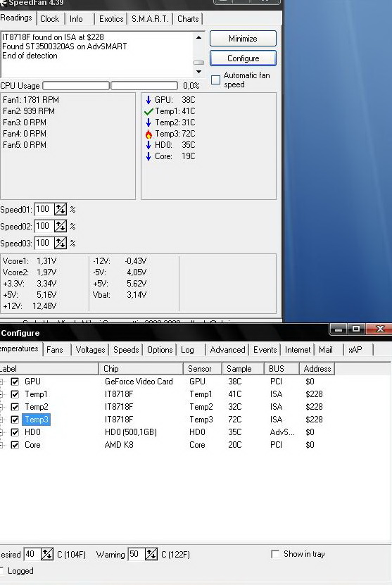

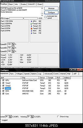

Witam posiadam kartę jak w tytule , mam pytanie odnośnie zasilacza do niej ponieważ coś napewno jest nie tak przykład gra Resident Evil 4 pogram 5 minut komputer sie restartuje... w Grze Batman Arkham... to samo czasem po godzinie grania czasem po 5 minutach. Poniżej podaje Config Kompa.
Zasilacz : Modecom mc 350 atx 2.0pfc
Płyta Główna : Gigabyte Ga-Ma74Gm-S2
Procesor: Amd Athlon x2 5000 +
Ram: 1 Kość Kingston 1 GB , 2 Kość Aeneon 1 GB
Grafika : Gigabyte GEFORCE 9800 GT GDDR 3 512 Pci-express
w ZAłączniku temperatury , dziwi mnie temp3 78stopni , tylko pytanie czego to temperatura bo zabardzo nie wiem

Przegrzewa się procesor, przegrzewa się karta, nie wyrabia zasilacz, inna przyczyna - wybieraj.

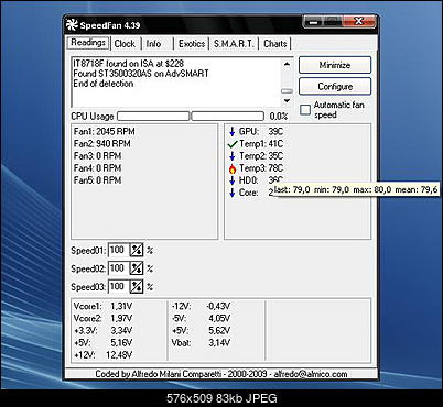

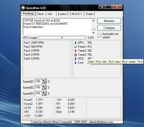

Podaje Dokładniejsze temperatury...

Stary 03.10.2009, 16:41   #4
Wygląda na to, że piecze się płyta główna...
Ja bym tam zajrzał w sprawie tony kurzu...
Stary 03.10.2009, 16:44   #5
chester2010
Data rejestracji: 03.10.2009
Posty: 11
chester2010 w tym momencie nie ma Reputacji dodatnich ani ujemnych <0  pkt>
Kurzu Nie Ma Wogóle , a ta wartość TEMP 3 to temperatura płyty głównej ?
chester2010 jest offline   Odpowiedz cytując ten post
Stary 03.10.2009, 16:51   #6
Tak mi się zdaje, poczekajmy może na jeszcze kogoś...
Jeszcze jest taka opcja, że SpeedFan pokazuje głupoty, i nie o to chodzi. Aida lub Everest może pokażą coś innego...

Stary 03.10.2009, 17:07   #7
chester2010
Posty: 11
Jak Dotknełem NA Płycie Głównej Taki Kwadrat Złotyz logiem Gigabyte Bodajże Chipset to jest gorący... chyba z płytą na gwarancje tylko lipa bo paragon zgubiłem... może ktoś jeszcze się wypowie: )

Stary 05.10.2009, 12:43   #8
polakT
inżynier systemowy
Avatar użytkownika polakT
Data rejestracji: 07.07.2004
Lokalizacja: Białystok
Posty: 2,209
chester2010
pisałem w innym temacie, zainstaluj everesta, zarzuc w nim logowanie i zacznij grac.. nawet jak zwisnie bedzie widac po logach gdzie ekstremalnie pojechała temperatura, lub gdzie napiecia umarły... jak coś pisz PW, pomogę to zrobić (potem umieszcze na forum)
