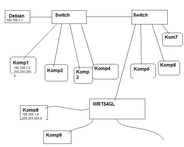

Wawelski 10.02.2009 01:19
Jak nie ma?
Disable DHCP Server
ksviper 10.02.2009 01:13
w tym emulatorze brak takiej opcji,
chyba że trzeba najpierw wgrać coś alternatywnego ?
marynarz 10.02.2009 01:08
Tryb Bridge.

ksviper 10.02.2009 00:53
mam jeszcze jedno pytanko: jak należy ustawić ten routerek w Setup->Basic Setup aby działał jako switch a adresy na kompach podłączonych przez WiFi przydzielane były z routera postawionego na Debianie ?
Załącznik 51114
