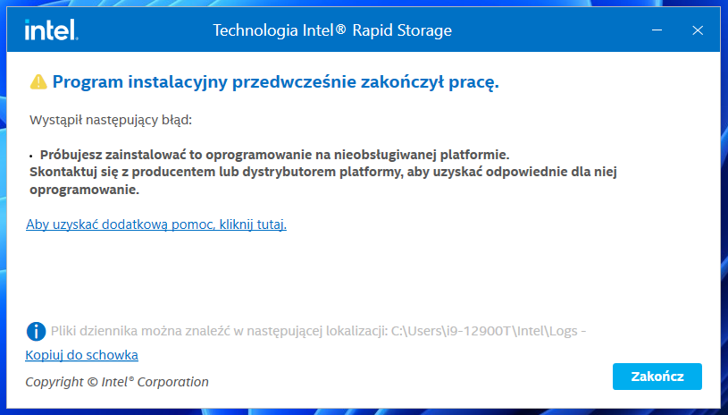

sprawę mam masz Z690 Ultra Gigabyte podobny model do mojego Master
o co chodzi nie mogę zainstalować Intel RST
w BIOS mam ustawione VDM na Disabled i tak postawiłem system
jak dam Enabled system nie wstaje.
podczas instalacji Intel RST mam taki komunikat

U mnie pojawia się ten sam komunikat.
Z dużą dozą prawdopodobieństwa cały problem ogranicza się jedynie do ustawień UEFI. U siebie mam ustawiony tryb AHCI (zakładka Settings -> IO Ports -> SATA and RST Configuration):
Tyle, że takie przestawienie ustawień rzecz jasna nie pozwoli na uruchomienie systemu, ponieważ Windows nie obsłuży bez sterownika technologii IRST. A zainstalować sterownika przed zmianą tego ustawienia się nie da, bo dopóki funkcja jest wyłączona to sterownik jej nie zobaczy
Można oczywiście przygotować pendrive'a instalacyjnego z wrzuconymi sterownikami, włączyć funkcję w UEFI a następnie postawić system od nowa, dodając podczas instalacji sterownik (opis tutaj, metoda 2). Podejrzewam jednak, że można równie dobrze uruchomić tryb awaryjny podczas uruchamiania Windowsa i z jego poziomu doinstalować sterownik (oczywiście wcześniej przygotowany). Powinno być znacznie szybciej i wygodniej.

Ja nie mam takiej opcji możliwe przez to że nie mam żadnego dysku SATA ?
dlaczego mnie to zdziwiło
wczoraj składałem Asus PRIME Z690-P + i5-12600K
właśnie była opcja ON/OFF w UEFI dałem ON i podczas instalacji Win11 zawołał o sterownik zresetowałem dałem OFF i normalnie wykrył dysk NVMe
po zainstalowaniu Win11 zainstalowałem sterowniki min. IRST i wszystko przeszło widać dysk NVMe SATA i napędy i ich parametry.
ogólnie w niczym to nie przeszkadza :-)
tylko w NCDS mam widoczny ostatni napęd SATA tylko
taka sama sytuacja miałem z na Z490 Vision D
po zainstalowaniu IRST pojawiały się napędy

Tym razem to może być wina NCDS, które w tej wersji jest już dość wiekowe. Jeśli system + inne aplikacje wszystko widzą poprawnie...

nie sądzę na każdej platformie to samo było bez sterowników IRST
na X58 Intel Matrix
nie rozpoznawało kolejności i ilości
masz u Siebie system zainstalowany z VDM = Enabled ?

VMD jest domyślnie wyłączone.
Szczerze mówiąc mam wrażenie, że te technologie mające optymalizować i poprawiać zarządzanie pamięcią masową robią więcej bałaganu niż przynoszą pożytku
