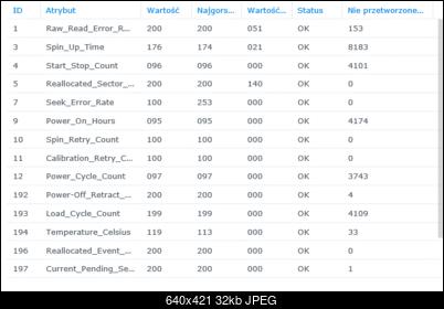

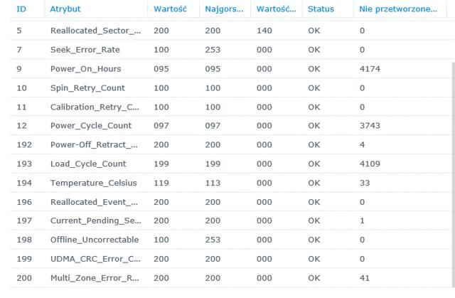

Przy okazji zapytam.
Jak oceniasz stan tego dysku. Jest to dysk WD RED z Synology.
Czy ten test smart wskazuje na jakieś problemy?

Posty: 6,290
Wyglada ok, prawie nowka patrzac na ilosc przepracowanych godzin.
Sprawdz w Crystal Disk Info i z niego wrzuc screen'a.

Wcale nie tak ok. Jeden sektor niestabilny, więc wkrótce będzie relokowany. Retract count 4. Multi zone error 44.
Ja bym mu nie zaufał, tym bardziej że to już po tak może nie jakimś krótkim przebiegu, ale po 4K godzinach SMART powinien być "czysty". Dla porównania masz S.M.A.R.T z mojego zabytku, który przeżył dwukrotnie więcej i jedyne co niepokoi to te cholerne wibracje:
