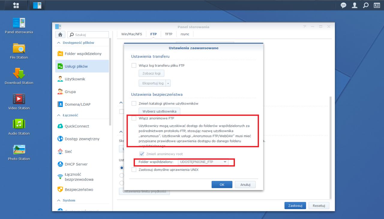

Chyba go nie rozumiecie.... on chce FTP bez hasła tzw. logowanie anonimowe...
Czyli wpisujesz ftp://ipzewnętrzne:21 i ma być lista katalogów udostępnionych
W Synlogic - robi się to bez najmniejszych problemów
File Type: jpg FTP.jpg (73.6 KB, 83 oglądane)

No dobrze, ale to trzeba w ustawieniach włączyć - dostęp anonimowy, domyślnie to jest wyłączone chyba.
Nie piszę tu o tym konkretnym przypadku, ale o regułach ogólnych obowiązujących w FTP. Nie ma użytkownika - nie ma dostępu.

Zgadza się - ze względów bezpieczeństwa w każdym serwerze czy to Synlogic czy innym jest to wyłączone... ale jak się włączy - to śmiga bez problemu.
Oczywiście warunkiem jest tu zewnętrzne IP i przekierowany port...

albo włącz dostęp anonimowy albo zrób nowego usera. Domyślnie jest zablokowane hasłem nie znanym nikomu.
