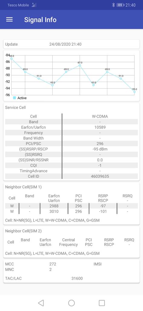

U mnie ten repeater sie nie sprawdzil. Przy oknie niby lapie nawet 2 kreski(zazwyczaj 1 i 2/3 kreski wysyla w dom ale nie widze aby cos sie poprawilo. Taki urok mieszkania na wsi.
Stary 24.08.2020, 17:56   #35
misiozol
Avatar użytkownika misiozol
Data rejestracji: 26.10.2008
Lokalizacja: Carnew
Posty: 6,846
Zle uzywasz w takim razie nie kierujesz w ta strone co trzeba lub sie sygnal zapetla co by swiadczylo o skakajacych kreskach bo out zawsze ma miec 3 kreski jedyny powod skakania out to kiedy jest feedback loop, lub twoj provider ciagle uzywa do polaczen glosowych 2G w co watpie bo w zasadzie wszystko idzie teraz po 3G . Zainstalowales opensignal ? co tam ci wyswiela z jakimi BTS-ami sie laczysz jaka moc sygnalu itd. Sie nie sprawdzil nalatwiej powiedziec panie fura gwizda ino kierowca ....

No out mial prawie zawsze te 3 kreski - to sie zgodze, ale in juz tylko 1, bardzo rzadko 2 a probowalem na pietrze gdzie mam lepszy zasieg. Po 2 i tak repeater przyszedl uszkodzony bo ktos go zapakowal w koperte i sie te zaczepy z tylu polamaly wiec bede go zwracal.
Zaraz edytuje post i pokaze tobie jak to wyglada.
Jak zrzuty z innego miejsca w apce to daj znac.
Jeszcze raz podlaczylem. Okno na pietrze - lapie 2 oddaje 2 kreski - cos moze w srodku nie styka bo jak tylko rusze urzadzenie to zmienia sile sygnalu OUT na 1-3 i sobie skacze a ruszam o centymetry albo lekko podniose. Wtedy w tym pomieszczeniu zejdzie do 60dbm ale jak juz wyjde z tego pokoju to 90 i schodze w dol to juz 100 przy drzwiach wejsciowych a w salonie 117. Wiec albo cos jest walniete albo siedze w czarnej D....

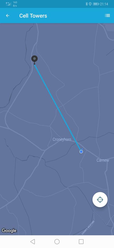

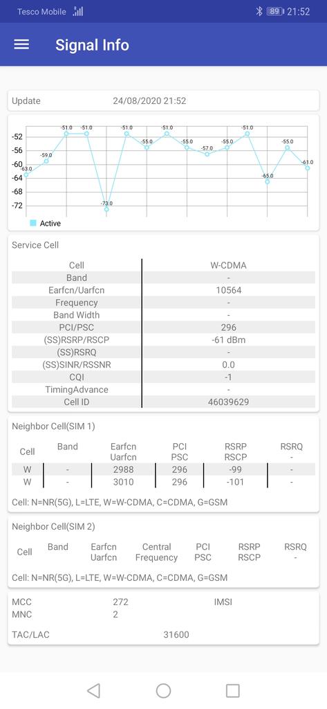

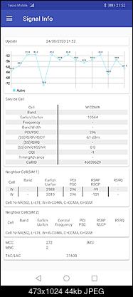

Pametaj ze antena jest kierunkowa i ma wejscie z jednej strony i MUSI byc skierowana w strone nadajnika, czy jak odlaczysz antene to sygnal wejsciowy spada ? Musi dzialac cos zle ustawiasz bo musi oddawac 3 kreski uruchomie u siebie i pokaze . Sprawdzilem apka ktora masz u mnie tez pokazuje 113dBm sprawdz na innej np. phone signal,network signal info,signal check,open signal.
A tak to wyglada u mnie bez/bez i z wzmacniaczem.

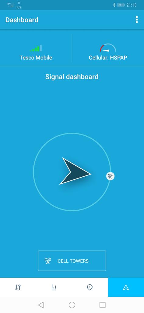

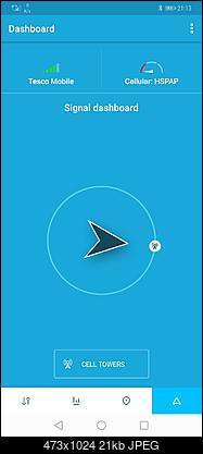

Jutro sprawdze jeszcze raz. Po jaki czasie laduja ci sie te wykresy bo mi po 3/5 min nic nie chcialo sie zaladowac. Zakladka dashboard nie pokazuje mi do jakiej sieci jestem podlaczony ani rodzaju polaczenia. Dzis bede w Sligo to sprawdze jak to wyglada tam w apce.

Wszystkie dane mam odrazu, moze nie masz nadanych uprawnien dla apek ? Antena ma byc skierowana w strone bts-a ktorego jestes polaczony w/g apek, jak sygnal za slaby to antene za okno, a nadajnik ma byc przestawiony wzgledem anteny aby sie sygnal nie zapetlal , wklej fote co jest uszkodzone to ci powiem czy to ma wplyw .

U mnie to dziala kwestia odpowiedniego ustawienia anteny i wzmacniacza aby sie nie zapetlal .
