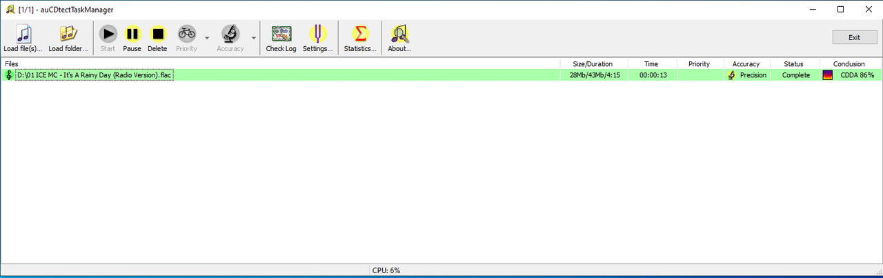

Mam takie pytanie, proszę napisać dlaczego jest tak że po zgraniu płyty do formatu flac raz mam cdda 99% a raz mam cdda 86%. Proszę napisać od czego to zależy. Za wszelkie informacje dziękuje z góry.

Na samym początku dziękuje za odpowiedź misiozol. Proszę spojrzeć na obrazek poniżej i podczas sprawdzania programem - programem pokazał mi że utwór ma CDDA 86%. Mam następujące pytania dlaczego program pokazuje raz CDDA 86% a raz mi pokaże CDDA 100% (dotyczy innego utworu).

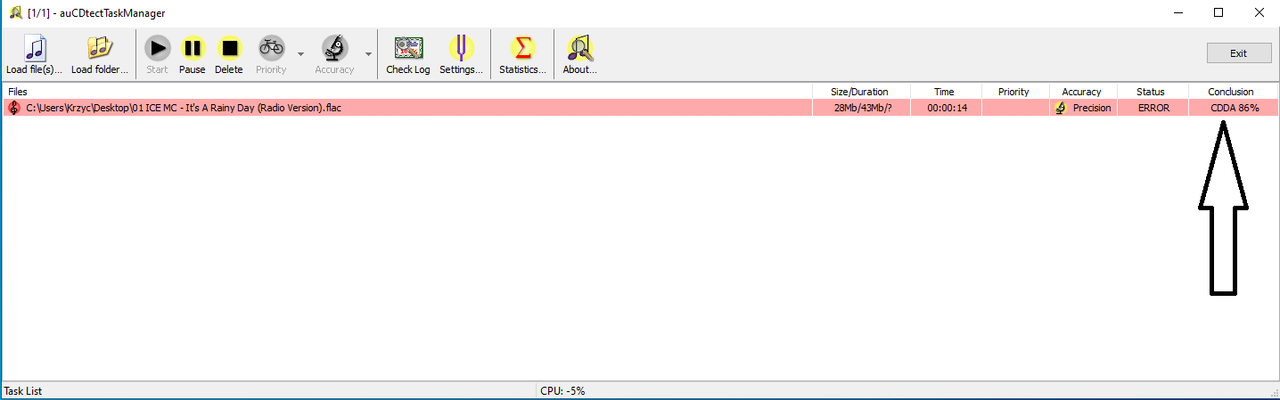

Nie znam tego programu, ale ja tam widzę status: error. Podejrzewam błędy przy zgrywaniu płyty. Może stan płytki, może kwestia napędu, programu itd.
Taki utwór odtwarza się poprawnie? Nie ma jakichś słyszalnych defektów?
Próbowałeś to robić czymś innym?

Tutaj nie ma błędu - wiem że go widzisz bo pisze Error. Ale zauważ że program analizuje utwór z dysku C:\ ale jak przenalizuje z innego dysku D:\ to masz taki obraz jak poniżej. Inny program (Audiocheckers 2.0.0.457) także pokazuje to samo co ten.

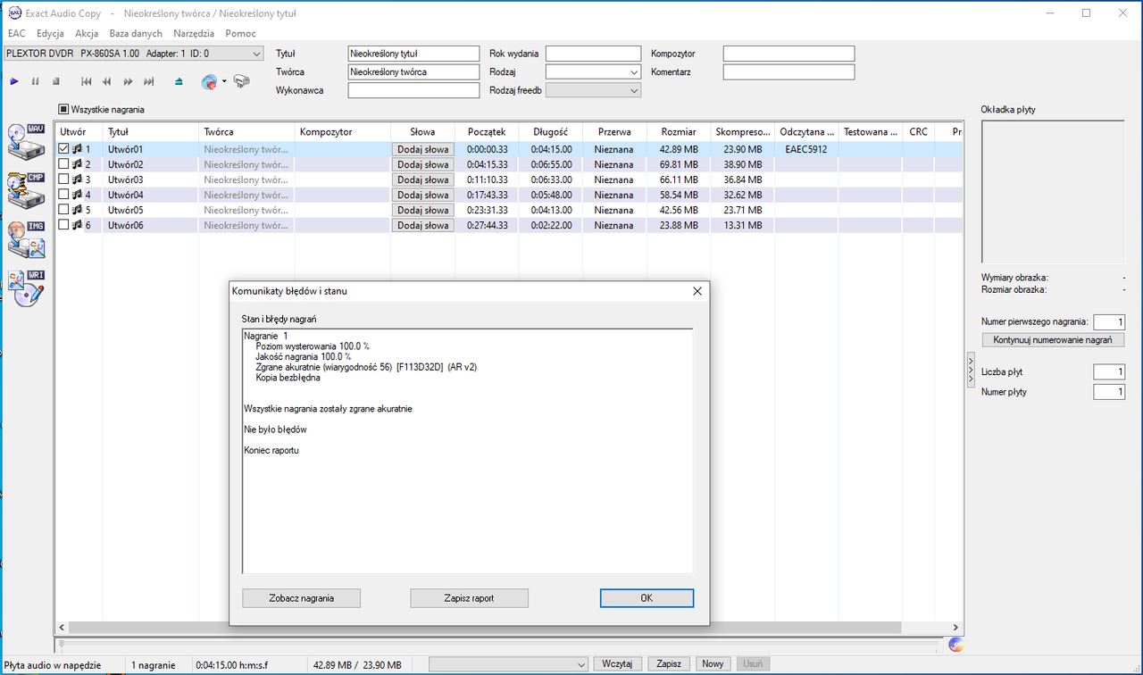

Zgrywałem ten utwór programem dBpoweramp CD Ripper (trochę nie chcę mi się wierzyć żeby popełnia błędy podczas zgrywania.) No ale zobaczymy jak sobie poradzi program Exact Audio Copy. Użyłem programu Exact Audio Copy - to samo pokazuje.

Może pokażę wszystko o co tutaj chodzi bo nie każdy wie. Zgrałem utwór bezpośrednio z płyty którą kupiłem. Utwór zgrałem do formatu Wav. Proszę zobaczyć jak utwór jest słabo nagrany na płytę którą kupiłem. I nie ma to nic wspólnego z zgraniem utworów z płyty.

No wygląda, że jest oki. Co masz na myśli, że słabo nagrana płytka? Oryginalne płyty są tłoczone i nie ma 'słabych nagrań', co najwyżej napęd odczytujący jest słaby. Oczywiście jest jakieś małe prawdopodobieństwo felernej oryginalnej płytki, wtedy reklamacja.
Teraz zgrałeś do wav, wcześniej do flac, może coś z encoderem?

No nie jest OK. Było by ok gdyby wiarygodność była 100 a nie 56 - bardzo słaby wynik.

To wyślij zapytanie do twórców EAC-a, co znaczy wiarygodność w raporcie. I podziel się odpowiedzią, o ile nie jest nią to, co poniżej.
Nie potwierdziłeś, że ta "kupiona CD" jest tłoczonym oryginałem, a nie wypałem pirata giełdowego (może i z mp3). Uznałem że tak, no ale?
Nie zrzuciłeś płyty innym napędem. Właściwie nie wiadomo czego próbowałeś. Na innych płytach masz tak samo? Nawet nie podałeś (a pytałem wyżej), czy te podejrzane utwory mają jakieś słyszalne dolegliwości.
Dopytujesz o szczegóły i niuanse, a sam nie pomagasz.
A teraz być może odpowiedź na nurtujący cię problem - cytat z opisu EAC u nas
...Widać, że trzynaście nagrań zgrało się bezbłędnie i praktycznie można mieć pewność, że nie zawierają przerw, trzasków czy innych artefaktów (gdyż wtedy suma kontrolna byłaby inna). Wiarygodność 3 oznacza, że trzy inne osoby zgrywające nagrania z tej płyty otrzymały identyczne wyniki. Problematyczne jest czternaste nagranie i wymaga uwagi. EAC podaje rodzaj błędu po zakończeniu zgrywania.
Warto się zapoznać z całością, a potem postawiać sobie wszystko jak trzeba. Audiofile są perfekcjonistami, więc...
https://www.cdrinfo.pl/artykuly/opis-eac/strona34.php
