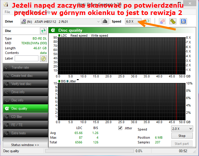

Może działa sposób z LiteOn iHBS x12 hardware rev2
Napęd skanuje bez żadnych sztuczek, tylko okropnie powoli. Jakakolwiek ingerencja w prędkość po starcie skanowania kończy się błędem.
