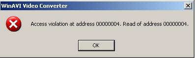

Probuje tym winavi video converterem przconvertowac i mi taki blad wyskakuje co to jest za blad i jak mozna go sie pozbyc
