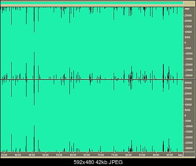

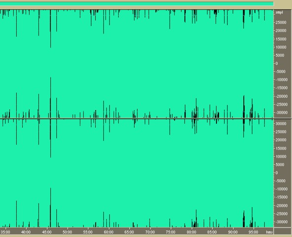

Może to trzeszczenie jest spowodowane tym, jak nagrany jest cały film? Oto screen przedstawiający wykres w programie CoolEdit 2000. Jak widać prawie cały czas dźwięk wykracza poza granicę 0 dB, wiec może to jest przyczyną? Czy film jest źle przerobiony na DivX-a, czy może już na DVD-Video taki był? Nie mam pojęcia. Nie wiem też co mam robić. Podczas oglądania i słuchania samego filmu nie słychać zniekształceń dźwięku, które występują po wykroczeniu poza granicę 0dB. Co mam więc zrobić? Zmniejszyć głośnosć pliku MP3 w programie CoolEdit 200, a dopiero potem przerobić na AC3? Wtedy straci on na jakości...

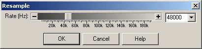

następnie i tylko jeśli nasz plik .wav tego wymaga to najlepiej będzie jeśli resampling do 48000Hz również zrobimy w GW (Effect > Resample...)

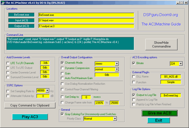

po "przemieleniu" materiału można zapisać nasz plik i już możemy przejść do przerabiania pliku .wav na .ac3 przy pomocy np. AC3Machine, ale już bez opcji zmiany frame rate i sampling rate
